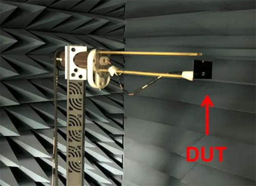

在链路预算中,影响增益和损耗的唯一因素是天线性能。天线效率、增益和辐射模式是天线性能的三个重要方面,通常在无线 (OTA) 暗室中进行测量(图 1)。其他可能影响链路预算的因素是回波损耗 (S11 参数)和电压驻波比 (VSWR)。
图 1:使用 OTA 暗室测量天线效率、增益和辐射模式。(图中的 DUT 表示被测设备)(Molex 提供图片)

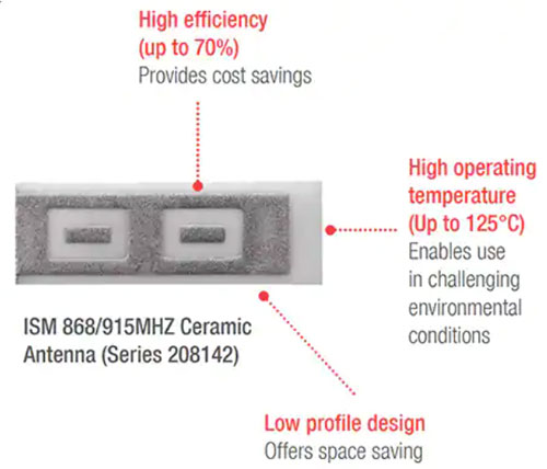

高效率陶瓷 ISM 天线焊接在 PCB
当需要更高的效率时,设计者可使用专门为 ISM 应用设计的 2081420001 陶瓷天线(图 7)。不同的匹配网络可用于两个不同的频段;868 - 870 MHz 和 902 - 928 MHz。其额定工作温度为 -40℃ 至 +125℃,尺寸为 9 x 3 x 0.63 mm。
图 7:通过不同的匹配网络,这种陶瓷天线可以用于两个不同的频段;868 MHz - 870 MHz 和 902 MHz - 928 MHz。(Molex 提供图片)
一些关键规格如下:
· 效率:868 MHz 时为 70%,902 MHz 时为 65%
· 峰值增益:868 MHz 时为 1.5 dBi,902 MHz 时为 1.8 dBi
· 辐射模式:全向
· 回波损耗 (S11):868 MHz 时 <-10,902MHz 时 <-5
