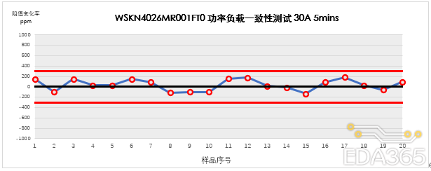

负载稳定性测试
样本料号:WSKN4026MR001FT0
测试设备:长沙天恒TD1540(0.02%)
测试条件:室温下,负载电流30A
测试步骤:将样品焊接到PCB测试版,接通电源后在仪表上读取阻值随负载功率的变化率,并监控电阻本体温度变化。
测试结论:电阻约在1分钟内达到热平衡,热平衡后的温升平均为30℃,阻值变化率小于20ppm/℃
