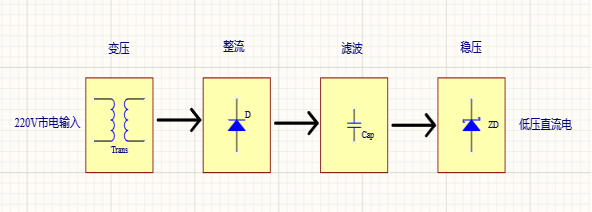

  各种电子设备和电子计算机,都需要由稳定的直流电源供电。通常都是将工业用的交流电经变换来获得所需的直流电。传统的把交流电变换成稳定的直流电的方式主要分为变压、整流、滤波、稳压等四个过程。
已过滤:整流设备谐波产生原因和治理   电能质量刘杰123.png

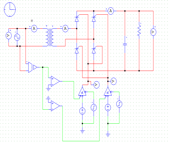

1、单项可控整流电路原理图。
已过滤:整流设备谐波产生原因和治理   电能质量刘杰234.png

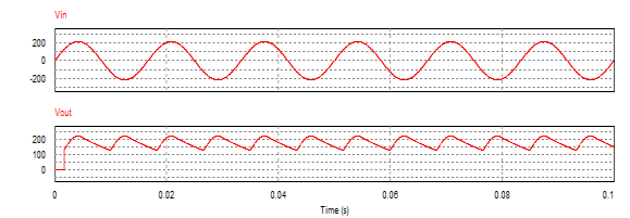

2、单项可控整流电路输入电压和输出电压波形
已过滤:整流设备谐波产生原因和治理   电能质量刘杰258.png

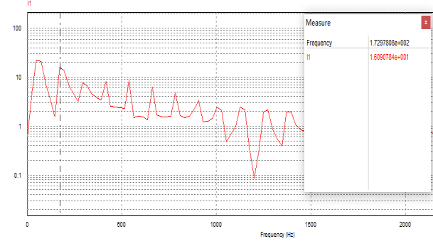

4、输入电流波形FFT分析,主要为150HZ(3次谐波)3N次谐波。
已过滤:整流设备谐波产生原因和治理   电能质量刘杰319.png
谐波电流在流过变压器时,会造成变压器的损耗增加,从而导致变压器的温度过高。其中,三次谐波电流造成变压器过热的情况严重。三次谐波还会引起跳闸、零线过热等诸多问题。

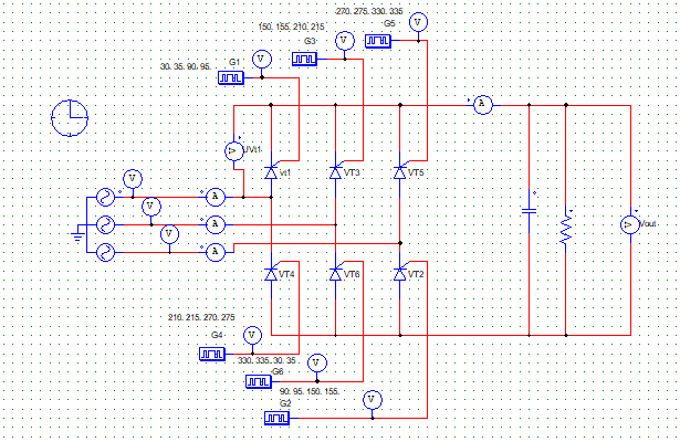

  单向整流电路应用在负载功率需求较小的场合,一般不超过1KW。而在机电产品中,有很多设备需要较大功率的直流供电电压,这就要采用三相整流电路。比如工业变频器、电弧焊机、车床、起重机等。其输出功率在几千瓦~几百千瓦,由于功率较大,一般采用三相6脉整流电路来提供大功率直流电压输出。
16脉可控整流电路原理图。
已过滤:整流设备谐波产生原因和治理   电能质量刘杰579.png

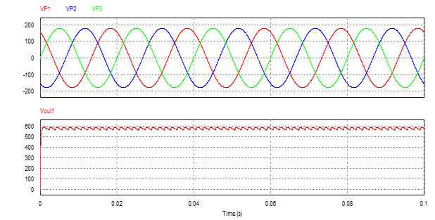

26脉可控整流电路输入电压和输出电压波形
已过滤:整流设备谐波产生原因和治理   电能质量刘杰603.png

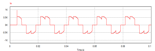

36脉可控整流输入电流波形(发生畸变)
已过滤:整流设备谐波产生原因和治理   电能质量刘杰626.png

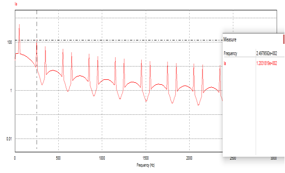

4、输入电流波形FFT分析,主要为250HZ(5次谐波)350HZ(7次谐波)6N±1等其它高次谐波。
已过滤:整流设备谐波产生原因和治理   电能质量刘杰682.png

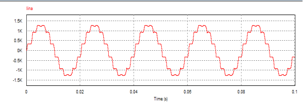

312脉可控整流输入电流波形(发生畸变)
已过滤:整流设备谐波产生原因和治理   电能质量刘杰888.png

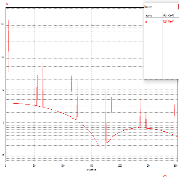

4、输入电流波形FFT分析,主要为550HZ(11次谐波)650HZ(13次谐波)12N±1等其它高次谐波。
已过滤:整流设备谐波产生原因和治理   电能质量刘杰947.png

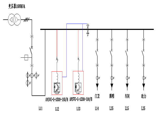

SVG(静止无功补偿)治理案例
已过滤:整流设备谐波产生原因和治理   电能质量刘杰1885.png

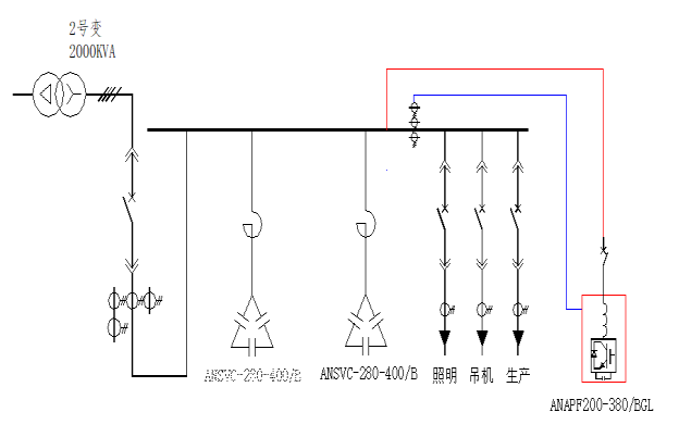

无功补偿+APF(有源滤波)治理案例
已过滤:整流设备谐波产生原因和治理   电能质量刘杰1906.png
