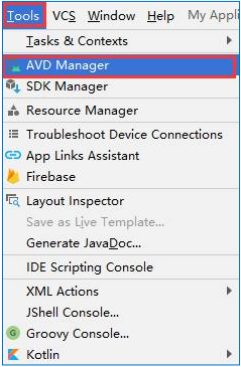

(1)在 AndroidStudio 中,单击“Tools”->“AVD Manager”选项。弹出如下对话框,点击红色方框中的按钮。

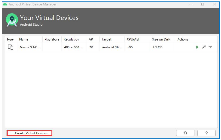

(2)弹出如下所示对话框。选择红色方框中的选项,单击“Create Virtual Device”按钮。如下图所示:

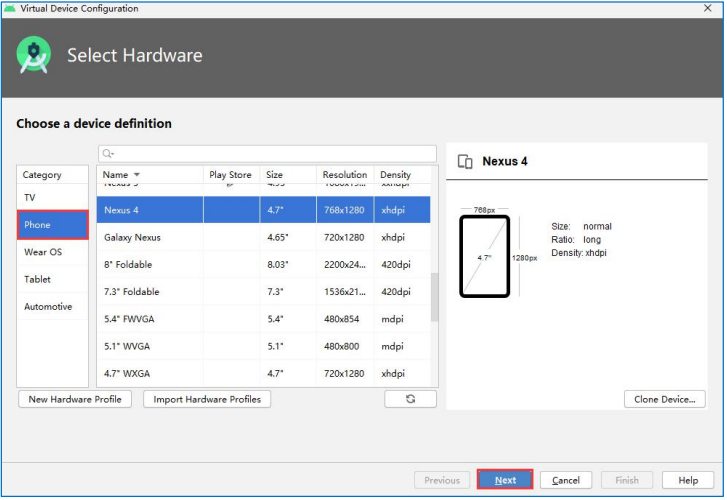

(3)我们选择模拟手机的硬件,作者选用 Nexus 4,大家可以自行选择不同屏幕大小的模拟器,然后点击 next。

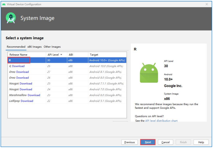

(4)我们选择系统镜像,作者选择 R,大家可以自行选择,点击 next。

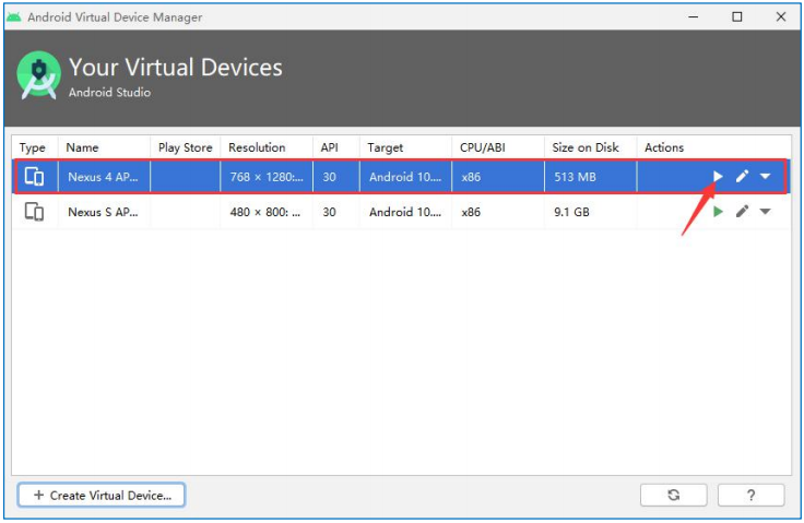

(5)我们可以看到之前创建的设备,如红框住的地方所示,点击 finish。
(6)我们可以看到模拟器设备已经创建好了,点击箭头所指的三角,运行模拟器。

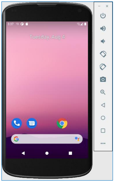

(7)耐心等待 3-5 分钟,模拟器启动后如下图所示。
