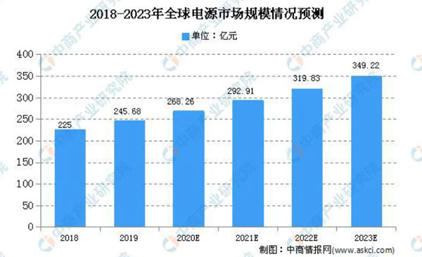

全球电源市场规模预测
根据Markets and Research发布的数据显示,全球电源市场规模将从2018年的225亿美元增长到2023年的349.2亿美元,2018-2023年的复合年增长率为6.7%。
图1:(图源:中商产业研究院)

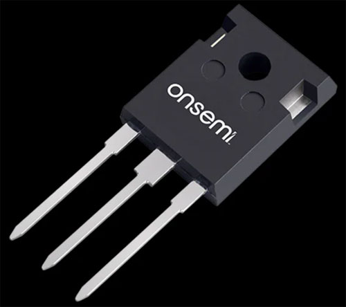

由此来看,如何选择MOSFET也是关键一步,贸泽电子在售的来自安森美(onsemi)的SuperFET® V MOSFET就是很好的选择。
SuperFET是由Fairchild Semiconductor(2015年已被安森美收购)开发的一项针对RDS(ON)降低而增加额外制造步骤的技术,SuperFET® 器件可在小晶片尺寸,甚至在击穿电压达到600V的情况下,实现理想的低RDS(ON)。换句话说,采用SupeRFET技术的器件封装尺寸能实现大幅减小。
2016年,Fairchild Semiconductor就推出了SuperFET III MOSFET系列。此次推荐的SuperFET® V 是安森美专属的新一代高电压MOSFET,采用先进的电荷平衡机制,实现了出色的低导通电阻和更低门极电荷性能。作为第五代高压超级结(SJ)MOSFET,安森美的这款MOSFET具有出色的品质因数(FOM),不仅提高了重负载效率,还提高了轻负载效率。
图3: onsemi SuperFET® V MOSFET(图源:Mouser)
☞了解更多SuperFET® V MOSFET信息,请点击这里>>
据了解,该系列器件有三个产品组,分别是FAST、Easy Drive和FRFET,可在各种不同的应用和拓扑结构中提供优于同类的性能,其中:
FAST
FAST版本在硬开关拓扑结构(如高端PFC)中提供极高能效,并经过优化以提供更低的门极电荷(Qg)和EOSS损耗,实现快速开关。
Easy Drive
Easy Drive版本适用于硬开关和软开关拓扑结构,包含一个内置门极电阻(Rg)及经优化的内置电容。
FRFET
FRFET版本的优势是快速体二极管,并提供降低的Qrr和Trr,适用于软开关拓扑结构,如移相全桥(PSFB)和LLC
以Easy Drive来说,其可以利用电荷平衡技术实现低导通电阻,以及更低门极电荷方面的出色性能。而这项技术专用于极大程度降低导通损耗,提供出色的开关性能,并且可以承受极端dv/dt速率,进而有助于管理EMI问题,实现更轻松的电源设计。
