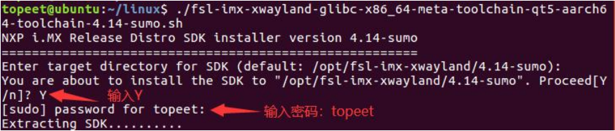

3 将安装路径设置保持默认,按下回车键,如果有 You are about to install the SDK to
"/opt/fsl-imx-xwayland/4.14-sumo". Proceed[Y/n]? 提示,则输入 Y 进行确认,然后输入密码,如下图所示:

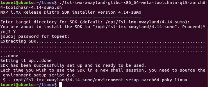

4 安装完成后如下图所示:

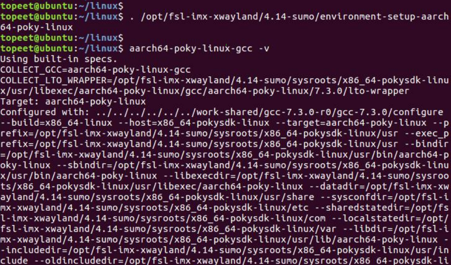

5 安装完成后输入以下命令设置环境变量,并输入“aarch64-poky-linux-gcc -v”检查安装是否成功。
出现如下图所示的信息代表安装成功。注意:每当重启虚拟机或者打开新的终端窗口都需要重新执行设置环境变量。
. /opt/fsl-imx-xwayland/4.14-sumo/environment-setup-aarch64-poky-linux
