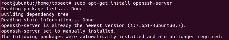

首先打开终端,在终端输入以下命令安装 openssh-server 如下图所示:
sudo apt-get install openssh-server
