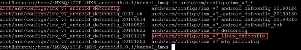

android 的缺省文件是:arch/arm/configs/imx_v7_android_defconfig
qt 的缺省文件是:arch/arm/configs/imx_v7_linux_defconfig
使用命令“cp -r arch/arm/configs/imx_v7_linux_defconfig .config”,配置拷贝缺省文件到内核目录,然后使
用命令“export ARCH=arm”设置为 arm 平台,如下图所示。

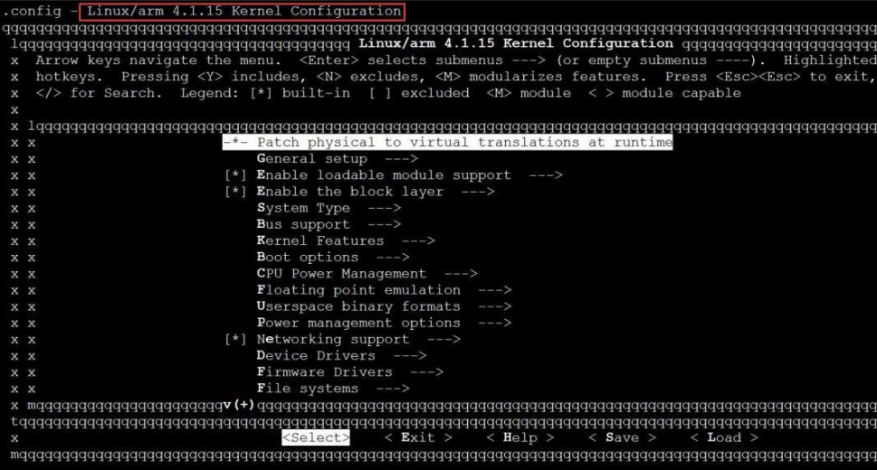

接着使用命令“make menuconfig”就可以打开 menuconfig 文件,如下图所示。
关于 menuconfig 界面的操作,可以参考用户手册 75.2 小节。如果需要在 menuconfig 中配置,可以 将配置好的 .config 覆盖掉 imx_v7_linux_defconfig,这样重新编译内核就会使用新配置的.config 文件。 前面介绍了如何使用缺省文件配置内核,但是对于 Linux 内核具体的配置选项有很多,下面介绍常见的一些。
