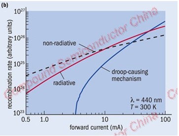

  我们与位于新墨西哥州Sandia国家实验室的Mary Crawford研究小组合作,一起研究功率下降问题的成因。我们关注位错密度对于LED效率的影响,发现位错会降低低电流密度时的效率,但并不影响高电流密度下的效率降低问题。
  在低电流密度时,载流子通常在一个陷阱辅助的过程(即SRH复合)中损失掉了,而且会随着位错密度的增加变得更加严重。通过增强自发辐射,加大电流密度起初会提高效率,但随着电流的进一步增加,另一个与之抗衡的载流子损耗机制会引发效率的下降。

图1b.非辐射机制在低驱动电流时占主导地位,随着电流增加让位于辐射复合,之后效率反而下降。

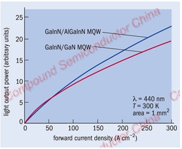

  布丁好不好吃,当然尝过了才知道。最后将我们的模拟结果付诸实施,生长带有AlGaInN势垒层的LED。用AlGaInN层替代传统的GaN势垒层和AlGaN电子阻挡层,使得我们能自由的调节带隙宽度和极性,并最终减少极性失配和有源区界面间的表层电荷。
图2. RPI的研究人员认为,电子逃逸是造成LED效率下降的主要原因。这些逃出的载流子与p型GaN区或p电极处的空穴进行非辐射复合。
图3.具有量子势阱和势垒极性匹配的LED通过减少电子泄漏,在大驱动电流下仍能表现出优异的性能。
  对于量子势垒,我们将生长一种与GaN同样带隙宽度的四元化合物,并且能与典型量子阱的极性相匹配。这是一项十分艰巨的任务,因为生长高铟组分和高铝组分的AlGaInN层是非常困难的。但通过减少极性的不平衡,能显著地提高器件的性能。这也同样适用于电子阻挡层。
  我们的模拟显示,对极性匹配做一下调整就能获得几乎所有的好处,而使用势垒和势阱只能减少一半的极性失配。关键点是将势垒的带隙宽度略微减小,就能在有源区内形成附加的载流子约束。
  提高能效
  这些调整已经带来一些令人鼓舞的结果。由于减缓了效率的下降,在大电流时光输出提高了20%(图3)。由于降低了载流子注入量子阱区的势垒的高度,正向电压也相应的降低了。减少量子阱区表面电荷的另一个好处是将总能效提高25%。调整还带来其它好处,由于量子阱内的电场强度更低,减少了波长随电流变化而产生的漂移。
