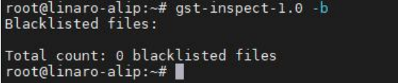

输入以下命令查看黑名单元素,通常某些插件的依赖库不存在,gstreamer 会将它列入黑名单,不可使用,通过该命可以追踪某些异常的插件。
gst-inspect-1.0 -b

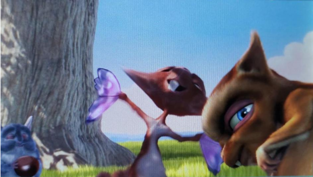

如播放一个视频,输入以下命令:
gst-play-1.0 /video/1080p_30fps_h265.mp4

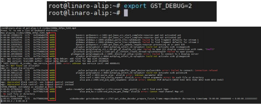

gst 的日志等级分为 none(0)error(1) warning(2) info(3) debug(4) log(5)。默认 gst 的日志等级为 1,即 error打印,出错时会打印。
1)全局日志级别设置
如果需要更高级别打印,修改环境变量 GST_DEBUG 即可。如需要 warning 级别打印,配置 export
GST_DEBUG=2 ,如图所示
