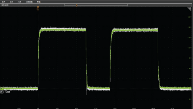

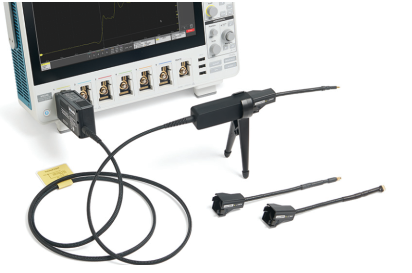

原因 1:高压差分探头衰减倍数过大
高压差分探头的为差分输入且输入阻抗高,在电源开发过程中一般都会选择它来测量驱动波形。有时在使用高压差分探头时获得的驱动波形显得非常粗,这往往是由于高压差分探头的衰减倍数过大导致的。衰减倍数大,高压差分探头的量程就大,使得分辨率大幅下降,同时示波器在还原信号时还会将噪声放大。此时就需要选择衰减倍数较小的高压差分探头或选择高压差分探头衰减比较小的档位。我们使用图 1 中的高压差分探头测量驱动电压,衰减倍数分别选择 50 倍和 500 倍,在下图中可以明显到 500倍衰减倍数下驱动波形非常粗。
图 1. 示意图为泰克高压差分探头

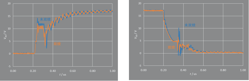

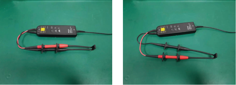

原因 2:高压差分探头测量线未双绞
高压差分探头一般用于测量高压信号,为了使用安全及方便接线,其前端是两根接近 20cm的测量线。在进行测量时,可以将两根测量线看作为一个天线,会接收外界的磁场信号。而SiC MOSFET 的开关速度快,开关过程电流变化速率大,其产生的磁场穿过由高压差分探头测量线形成的天线时就会影响测量结果。为了降低这一影响,可以将高压差分探头的两根测量线进行双绞,尽量减小它们围成的面积。从图 4 中可以看到,在将测量线未双绞进行双绞后,驱动电压波形的震荡幅度明显降低了。
图 3. 差分探头是否双绞
图 4. 是否双绞的波形对比

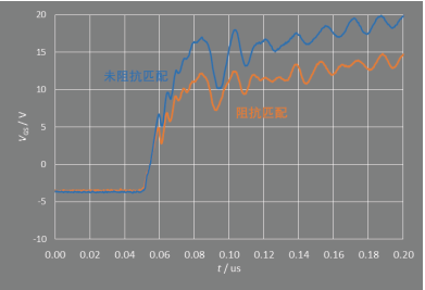

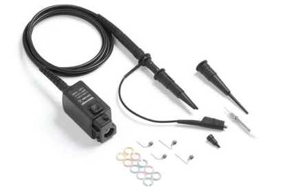

原因 3:无源探头未进行阻抗匹配
无源探头衰减倍数小、带宽高,往往可以在双脉冲测试时用来获得更为精准的驱动电压波形。无源探头的等效电路如下所示,只有当其与示波器达到阻抗匹配时才能获得正确的波形。一般情况下,我们可以通过旋转无源探头尾部的旋钮调节电容来进行阻抗匹配调节,此外还有部分探头能够在示波器上完成自动补偿。
当驱动电压为 -4V/+15V 时,通过图 8 可以看到,是否正确补偿对测量结果有非常大的影响。当探头未进行阻抗匹配时,驱动波形振荡幅度明显变大,测量量值也更大,这将会导致对驱动电压的误判。当探头正确阻抗匹配时,驱动电压振幅更小,测量值与实际外加电压一致。
图 6. 泰克无源探头
图 7. 无源探头等效示意图
图 8. 阻抗匹配与未阻抗匹配波形对比

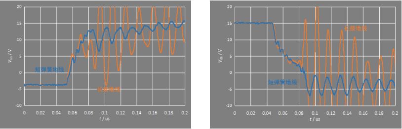

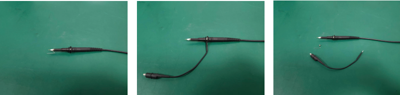

原因 4:无源探头未使用最小环路测量
无源探头标配的接地线有接近 10cm 长,采用这样的接地线时,会出现同高压差分探头一样,即测量线围出一个很大的面积,成为一个天线,测量结果会受到 SiC MOSFET 开关过程中高速变化的电流的影响。同时,过长的接地线可以看做一个电感,也会导致震荡的产生。
为了降低这一影响,可以使用厂商标配的弹簧接地针,其长度短、围出的面积更小。从图 10 中可以看到,使用标配接地线时,驱动波形震荡严重,其峰值最大达到 xxV,超过了 SiC MOSFET栅极耐压能力;当使用弹簧接地针后,波形震荡大大减轻了,幅值均在 SiC MOSFET 栅极耐压能力范围内。
图 9. 示波器自带长接地线、短弹簧地线

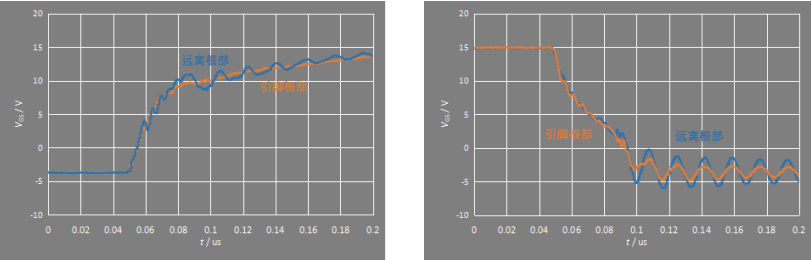

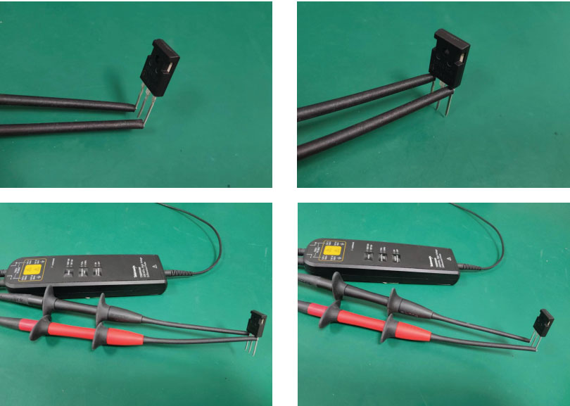

原因 6:测量点离器件引脚根部过远
当我们测量驱动电压波形时,探头并不能直接接 触 到 SiC MOSFET 芯 片, 而 只 是 能 接 到 器件的引脚上。可以将器件的引脚看作为电感,那么我们实际测得的驱动电压为真实的栅 - 源极电压和测量点之间引脚电感上压降之和。那么,测量点之间引脚长度越长,测量结果与 SiC MOSFET芯片上真实的栅-源极电压差异越大。
图 13. 4pin 的图片和等效示意图
为了降低这一影响,需要将探头接到器件引脚的根部,最大限度得缩短测量点之间引脚的长度。从图 14 中可以看到,当测量点位于引脚根部时,开通驱动波形振荡幅值及振荡频率明显减少,关断驱动波形振荡幅值也明显减少。
图 14. 探头接引脚根部与远离根部
图 15. 引脚根部与远离根部波形对比
