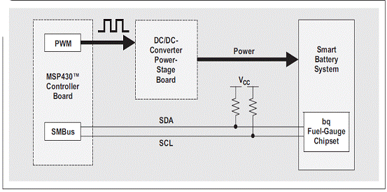

为了易于开发,我们将电池充电器分解为两个单独的板:微处理器控制器板和DC/DC-转换器功率级板(请参见图 1)。正负电池端均连接至功率级板,而系统管理总线 (SMBus) 通信线则连接至微处理器板。智能电池将我们想要的充电电压和电流信息发送给微处理器,之后将两个脉宽调制 (PWM) 信号发送给DC/DC-转换器功率级板,以设置实际输出电压和电流。

图 1 宽输入电压智能电池充电器的高级系统结构图

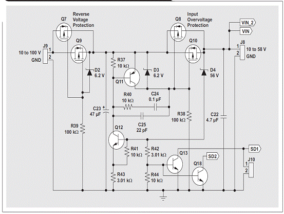

图 3 过压及反极保护电路

若想提高解决方案的安全性,功率级板上还要有过电压状态(高达100V)和反向电压连接(其正负极被交换)的保护电路。图 3 显示了这种电路。
输入电压反接时,反向电压保护由 MOSFETs Q7 和 Q9 以及 D2 来提供。这样便不允许对系统施加负电压。输入过电压保护由 MOSFET Q8 和 Q10 提供。齐纳二极管 D4,设置电路开始钳位的电压。一旦超出齐纳电压,FET 的栅-源电压便开始下降。这使FET工作在线性区域,并让微处理器继续得到供电。与此同时,DC/DC转换器关闭,而信号SD1和SD2被拉至接地。
