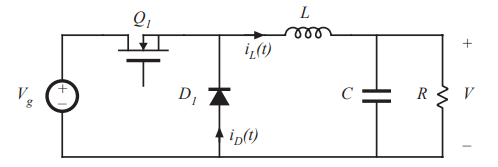

串联开关稳压电路原理
前面我们提到,LDO有着较大的负载调整率、输入电压和负载瞬态响应、电源抑制比(PSRR)、输出噪声和精度。但是由于效率太低,随着节能减排、PCBA的布局布线等要求,在很多高压差的场合,人们不得不寻求新的替代方案。
随着半导体技术和磁性材料的发展,通过调整开关管通断、采用换能的方式,输出相对稳定的电压的DCDC应运而生。
图5 Buck DCDC基本拓扑
正常工作状态下,BUCK型DCDC主要工作在连续导通模式(CCM),这种模式下,电感器上有连续电流,这种情况也称为重载模式,DCDC主要是通过电感电压伏秒平衡原理,来实现降压功能。
图6 Buck DCDC连续导通模式及输出波形
从上图来看,我们可以计算出BUCK型DCDC的输出电压和输入电压之间的关系,主要依赖于开关管的导通时间。

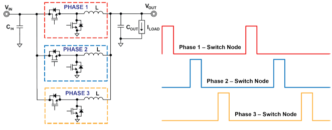

多相交错并联降压技术
如果变换器的开关频率一致,并且在各变换器之间加一定的相移,可以减少输入输出电流纹波,这种称之为多相交错并联降压技术。
图14 多相交错并联移向技术架构
多相交错并联Buck型DCDC变换器是由多个变换器并联,共同为负载提供电流。每个驱动信号频率相同,相位错开。
图15多相交错并联移向电流纹波
用交错并联后电流由交错电流叠加,如果叠加相位匹配控制得好,电流纹波会随相位增加而降低,电压纹波也会相应降低。
