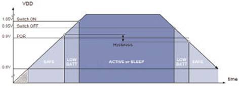

当外部供电电压高于0.6V时,SX8121开始控制其I/O管脚的状态。当外部直流电源的电压VDD高于镍氢电池的满充电压时(典型值1.41V),有一个输出管脚(NIMH)变成低电平,反之则为高电平,它可以用于充电控制。在不同的电压下,芯片工作于不同模式,如图1所示。
图1 不同电压下SX8121的工作模式
当电池的电压高于0.6V~0.7V时,SX8121进入安全模式,此种模式下所有管脚处于高阻状态,这保证了电池接入时芯片的安全启动。当电池电压低于0.9V时处于低电压模式,芯片将不会对接在BUTTON管脚上的按键操作出任何响应。MOTOR管脚和LED管脚均处于关闭状态,芯片每秒钟检测一次电池电压VDD,当VDD高于VON(典型值1.05V)时立即进入激活或休眠状态。芯片根据POLARITY管脚上的电平高低决定(上电过程中)当VDD高于VON时芯片处于激活还是休眠状态,此时芯片将会对BUTTON管脚电平的高低变化进行响应,并在激活和休眠状态之间进行切换。
SX8121根据供电电压的高低自动切换工作模式,有效防止了电池电量不足时过度放电和泄露,延长了电池和马达的使用寿命。

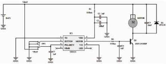

对于非充电路的设计,只需将NIMH管脚处于悬空的状态,通过BUTTON来控制MOTOR管脚的输出,从而控制马达旋转或关闭。

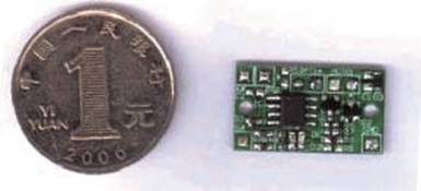

图2为该非充电式电推剪原理图。SX8121所需的外围元器件非常少,设计非常简单。图3为PCB和电推剪实物,由于SX8121本身尺寸很小(SOIC-8封装),且外围器件较少,所以PCB尺寸很小(包含开关仅2.6cm×1.6cm)。该SX8121控制板连接电池和马达,并通过开关来控制马达的启动或关闭。

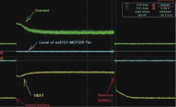

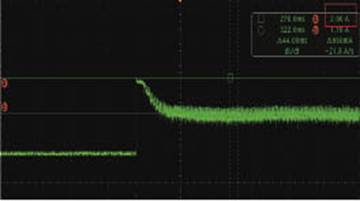

图4是将开关至于ON的位置,插拔电池时电池电压和输出电流以及SX8121的MOTOR管脚电压的变化。插入电池正常启动后,MOTOR管脚输出高电平,通过三极管输出大约1.1A的电流,而启动瞬间的峰值则超过2A,如图5所示。

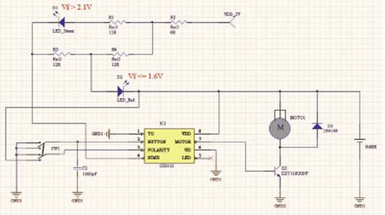

充电式电推剪设计
当电池电压低于1.41V时,NIMH管脚输出高电平,反之则输出低电平。利用这个特性可以对镍氢电池进行充电控制。图6为可充电式电推剪原理图,充电回路仅需2个LED(红色和绿色各一个,作为充电指示灯)和4个电阻(R1~R4)。正常工作时,VDD_5V与外部5V直流电断开,此时的工作模式与非充电式电推剪完全一样。当需要对电池充电时,将VDD_5V接上外部的5V直流电(可通过USB adaptor接到电脑的USB接口),此时红色LED(D2)亮,绿色LED(D1)熄灭。大约100mA电流通过NIMH到VDD对镍氢电池进行充电。当电池电压达到1.41V时NIMH管脚变成低电平(约500mV),红灯熄灭,绿灯点亮,充电完成。
图6 充电式电推剪原理图
考虑到1200mAh的典型容量,单节满充的镍氢电池大约可以维持电推剪连续运行40分钟左右。电池满充约需12小时左右。
