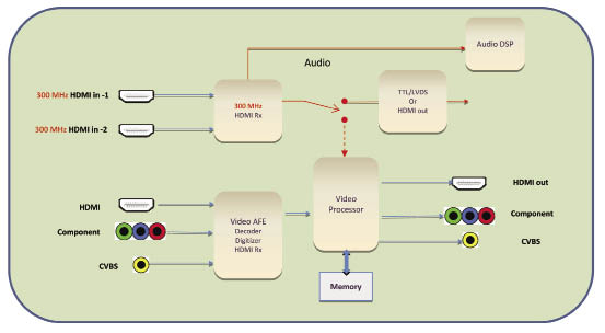

以4K系统为例,图1所示的是一个典型的支持4K的系统。支持300MHz的接口由HDMI来实现。系统接收了4K的信号后,可以以两种方式处理:
图1 典型的支持4K×2K的HDMI系统
(1)将输入的4K信号不作任何处理直接输出或只是处理音频而将视频直接输出(video by pass)。
(2)由音视频处理器(Video Signal Processor,即VSP)作信号处理后再输出。
因为迄今4K×2K是最高的显示分辨率,所以用直接输出(by pass)更能够体现源视频高清质量,因而是真正的4K×2K的品质。

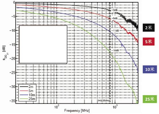

众所周知,超高频音视频信号传输时最大问题是信号的过度衰减。信号频率越高,传输距离越长,衰减幅度呈指数急剧下降。图2是HDMI线缆中输入信号衰减随信号频率变化的曲线图。
图2 HDMI线缆中输入信号的衰减随信号频率的变化
在线长为25米、输入信号频率为225MHz时(与1080p 12bit deep color对应),信号衰减约为23dB。延伸到300MHz的话,衰减可能会达到25dB~28dB。HDMI标准要求HDMI接收器(Receiver或Rx)能够接收和复原任何达标的HDMI发射器(transmitter或Tx)送出的HDMI信号,所以通常解决这个问题的方法是在HDMI接收器前端集成信号均衡器(Equalizer或EQ)。信号速度越快,这个均衡器的设计就越困难、越关键。
另外我们可以看到信号衰减随HDMI传输线的长短也会有相当大的变化。这个(长短线之间的)变化随输入信号的频率升高而加大。从图2可以估出在150MHz(1080p)时,5m和25m传输线之间信号衰减的差别约为20dB。下面我们以HDMI眼图来更直观的说明这个问题。图3是一个4K的信号经过2米HDMI铜线后的眼图。尽管长度只有2米,但它的眼图已经减小的非常厉害了。
