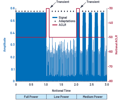

为了刻画动态特性的挑战,图4显示了动态环境中的信号演变,并展示了ACLR如何用连续适应的DPD加以响应。图中的数字是名义上的。曲线提供了信号突然变化的影响的例子,虽然极端但合法。随着信号变化,DPD模型要适应变化。适应事件用点表示。在信号变化与下一自适应之间的过渡时间中,模型和信号存在不匹配,因此ACLR值可能上升,在瞬态期间内超过辐射规范的风险会增加。
图4.动态单元加载、DPD适应和ACLR瞬态
适应需要一定的时间,因此始终存在瞬态。高性能DPD的挑战在于将该模型不匹配时间减少到最小,同时确保两个状态之间平滑过渡。需要管理该过程,使得适应速度和对ACLR的中断均得到考虑。重要的是要了解模型不匹配与信号转换的性质的相关性。当不匹配度很高时,DPD存在性能降低的风险,更糟糕的是无线电的稳定性降低。如果发生不稳定,DPD算法可能会像滚雪球一样失控,打破辐射屏蔽,在最坏情况下可能损坏无线电硬件。在性能和稳定性的跷跷板上,稳定性始终是更重要的设计考虑因素。DPD设计必须鲁棒,确保在正常和异常工作条件下都能保持稳定,并能从错误中恢复。
