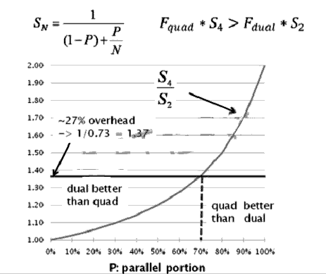

只有把软件设计成并行运行才能充分发挥多核处理器的优势。软件并行应用分为两类:并行应用软件和多任务处理。并行应用遵循著名的Amdahl定律,如方程式1所示:
如果处理器数量N给定,我们利用这个方程式可以确定一个应用软件能够取得的最高加速比S,其中P代表并行运行应用在软件中所占的百分比,即P随着处理器数量增加而线性提高((1-P)是串行运行应用的百分比)。我们特别关注的是,对于一个对于给定的应用软件(即P值已知),何时才是改用四核处理器的最佳时机。对于一个给定的应用软件,有一个很有趣的分析方法:合并一个四核处理器与一个双核处理器的可达加速比,并考虑前文描述的硬件额外开销因素,把硬件对相关频率F的影响考虑进去,即当Fquad * S4> Fdual * S2时,四核性能占优。
图1所示是用比较S4/S2比与Fdual/Fquad的方法解上面的不等式。蓝色横线代表Fdual/Fquad = 1.37,这个数值对应四核处理器每核25-30%的额外性能开销。这条线与S4/S2曲线相交于P=70%的点,这意味着,应用软件的并行占比必须超过70%,才能把四核处理器的优势发挥出来,否则,四核性能比不上速度高出25-30%的双核处理器。在现阶段P>70%这个比例太大了!这意味着70%的应用代码都要很好地并行运行,这是非常罕见的。
图1: 当Fquad * S4> Fdual * S2时,S4/S2,Fdual/Fquad对比

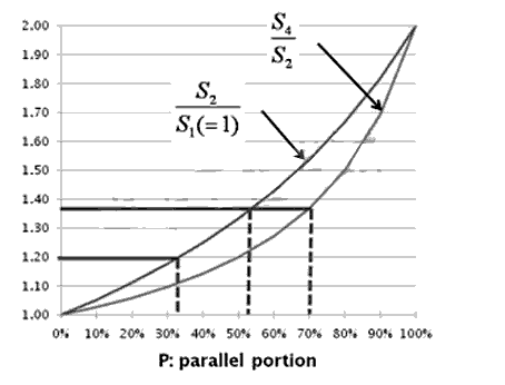

有人可能提出,如果单核与双核解决方案对比,结论也是同样的,这在理论是正确的,但是,实际数值却让我们得出相反的结论:图2中的红线与图1中的红线相同,而绿线则代表单核与双核的加速比特性。两条线的走势相同,但是,绿线总是在红线上方延伸,结果P值比双核与四核曲线的P值小很多,在这种情况下,速度较慢的双核优于速度较快的单核。此外,架构从单核转向双核的性能代价也比从两核转向四核低很多,进一步将P的阈值降到一个合理的数值(大约30-35%)。
图2:比较单核对双核(绿色曲线)与双核对四核(红色曲线)的加速比提高幅度
