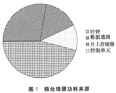

研究微处理器的低功耗设计技术,首先必须了解它的功耗来源。如图1所示,从高层次仿真得出的结论可以看出,通过开关级功率模拟所获得的高性能CPU的功率分布关系。其中,时钟功耗所占比例最大,包括时钟发生、驱动器、时钟树、锁存器和所有时钟负担的器件;数据通路的功耗仅次于时钟,主要包括执行单元、总线和寄存器文件;片上存储器的功耗主要由存储器的大小以及存储阵列的电路和物理结构所决定;控制单元和I/O的功耗通常占整个芯片功耗的一小部分。

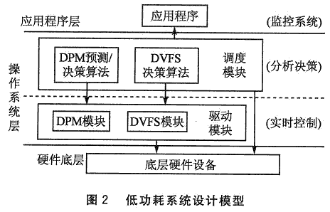

低功耗设计是一个复杂的综合性课题。就流程而言,包括功耗建模、评估以及优化等;就设计抽象层次而言,包括自硬件底层至应用程序层的所有抽象层次,而目前低功耗设计大都在操作系统层实施,如图2所示。同时,功耗优化与系统速度和面积等指标的优化密切相关,需要折中考虑。下面根据各部分在嵌入式系统中的不同层次,讨论常用的低功耗设计技术及具体应用。

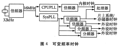

另一种常用的时钟技术就是可变频率时钟。它可根据系统性能要求,配置适当的时钟频率以避免不必要的功耗。门控时钟实际上是可变频率时钟的一种极限情况(即只有0和最高频率两种值),因此,可变频率时钟比门控时钟技术更加有效,但需要系统内嵌时钟产生模块PLL,增加了设计复杂度。图4为在具有低功耗特性的嵌入式芯片上进行的时钟系统设计方案。片上时钟系统通过2个数字锁相环CPUPLL和SysPLL来稳定16 MHz的输入时钟,分别送到不同的倍频器和分频器。经CPU-PLL的时钟信号作为处理器内核时钟,经SysPLL的时钟信号作为处理器内核之外的系统时钟、存储器时钟和外设时钟。
由于处理器芯片(如i.MX1)不支持电压动态调节,可通过配置片内数字锁相环实现内核频率动态调节。根据公式计算出系统频率:
其中:fref是系统的低频时钟频率,作为倍频的参考频率;MFI是倍频因子的整数部分;MFN和MFD分别是倍频因子的分子和分母;PD是预设分频因子。

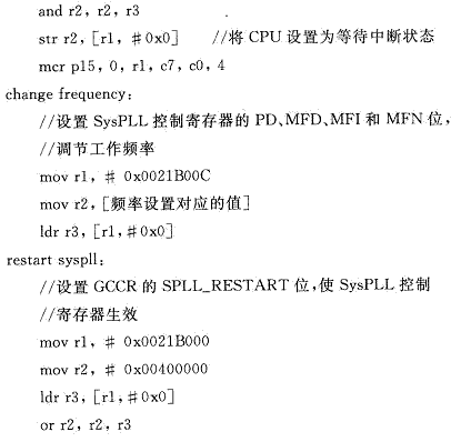

驱动模块实现相对简单,主要是对硬件操作。功耗模式转换和频率调节都是通过片上时钟系统控制寄存器进行设置。因此,实质上是对寄存器的设置。从睡眠模式或停止模式进入运行模式相对容易,只需向系统发出中断信号,唤醒系统进入运行模式。而从运行模式到睡眠模式或停止模式相对复杂,其关键代码如下:

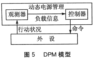

DPM策略在低功耗嵌入式Linux系统的实现上分为观测器和控制器两部分,如图5所示。我们在实现过程中采用了Timeout算法。该算法实现简单,预测准确性也较高。统计表明,只要合理地设计Timeout,这种假设的可信度为95%。采用了Timeout算法的cpu_dmp函数在此不再具体解释。但在动态电源管理实现过程中容易出现一个唤醒信号发送给一个等待队列中的进程后,该进程不能够立即被调度执行,从而造成事件丢失的情况。为了避免这种情况的出现,Llow被设置成比Lmax稍小的值。当事件数量到达Llow时,即使事件处理进程被唤醒后不能马上转入执行,由于Llow

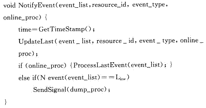

更新事件列表算法代码如下:
显式资源需要对驱动程序作一些修改,即在驱动程序发送执行命令前和硬件完成服务并通过驱动程序告诉内核设备就绪后这两个时间点,插入一个 NotifyEvent()函数调用。具体的代码插入点根据不同类型的设备和对服务开始与结束的不同定义而不同。
