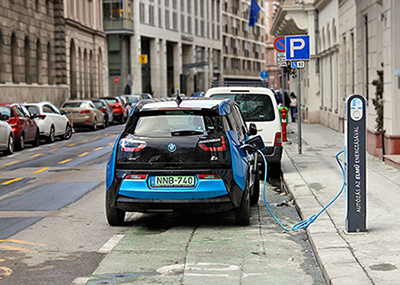

消费者可以随时随地拥有他们想要的任何东西的期望与当今电动汽车 (EV) 充电系统的运行效率不匹配。如果全电动汽车的电池深度放电,典型额定功率为 7kW 的家用充电器大约需要 5 至 8 小时才能为主流汽车(如雷诺佐伊或日产聆风等)的电池充满电。
图1:目前大多数家用和街道电动汽车充电器仅限于7kW的最大功率输出(图片来源:Albert Lugosi,知识共享许可协议)
然而,迄今为止,在家用电动汽车充电器硬件上的开发工作很少。这主要是因为大多数欧洲家庭都采用单相市电电源,而电动汽车内的单相 AC-DC 车载充电器的最大功率约为 7kW。在当今低产量的情况下,简单的 7kW 交流家用充电器的电路板设计可以用一些用于电源电路、控制器和存储器的现成模块化组件进行组装。

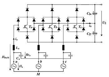

三相单向充电点通常采用两级架构,包括提供约 800V DC 输出的 Vienna 整流器,和具有恒流/恒压充电曲线、产生 200V-500V 范围内的电池电压的降压 DC-DC 转换器次级(见图 2)。Microchip 为基于 SiC MOSFET 和二极管的 Vienna 整流器提供了出色的参考设计,可在额定功率高达 30kW 的电动汽车充电器中提供功率因数校正 (PFC)。MSCSICPFC/REF5 设计可在 20kW 的功率输出下实现 98.5% 的效率 [1]。
图 2:Vienna 整流器的示意图,它在典型的单向三相电动汽车充电器的 AC-DC 转换器电路中实现了功率因数校正(图片来源:Uwe Drofenik,知识共享许可协议)

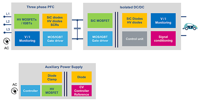

短期内,充电点制造商的商业重点将放在功率高达 22kW 的家用和街道使用的单向充电器上。Vienna 整流器实现了 PFC 级,而电动汽车充电器制造商正在进入高压 DC-DC 转换级的未知领域(见图 3)。当然,这个 DC-DC 级将需要使用 SiC 元器件,因为它们具有快速开关能力(减小了磁性元件的尺寸),并具有较低的开关损耗和传导损耗。
图 3:22kW 家用电动汽车充电器电路中的功能块(图片来源:意法半导体)
然而,目前对于最适用于这个级的拓扑结构还没有达成共识:展示如何实现这种设计的文献和参考设计很少。一些制造商正在使用包括双有源桥在内的拓扑结构,因为它们提供了高效的操作。其他制造商正在努力调节谐振 DC-DC 拓扑结构,以提高效率。
