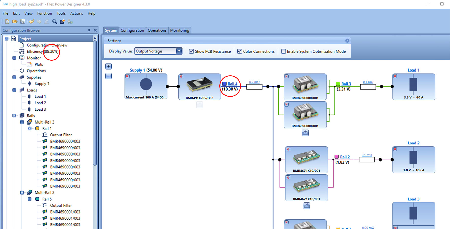

在分布式直流总线系统中,输入由外部因素决定,最终PoL输出电压是负载所需的电压,但中间电压(通常为 12V)可以变化,以找到特定负载条件下整体效率最大化的“最佳位置”。为了推进这一点,现代稳压中间总线转换器可以被动态编程,通常由 PMBus在一定范围内进行。例如,FLEX Power Designer设定为使用FLEX Power Modules的BMR491总线转换器以 12V 输出电压为BMR467/469 PoL供电,BMR491上的负载为1100W,PoL上的负载约为 1000W。该软件显示整体效率为 88.25%。如果中间总线电压降低到10.3V,效率变化为0.05%,可忽略不计(图 4)。如果将BMR491输出电压设置为 8V 以尝试显著提高效率,由于PoL显示为恒定功率设备,输出电流增加到137.5A,远远超过BMR491的最大连续额定值 108.3A。
图 4:FLEX Power Designer 软件的屏幕截图,显示所选总线电压下的系统效率
如果我们现在以440W的较轻负载条件考虑,软件计算出12V 时的效率为86.7%,10.3V 时为87.6%,8V时为88.45%,在最低电压下可显著节省1.72%。在8V和440W时,电流为55A,完全在BMR491额定值范围内。显然,在较轻的负载条件下,降低中间总线电压是有利的,而且通过 PMBus控制,这可以动态完成,因为BMR491“知晓”其输出电流并将其传递给外部控制器,该控制器可以回复指令来降低总线电压。在更高级的系统中,即使是PoL/稳压器模块(VRM)也可以向外部控制器提供实时数据以进行进一步微调。
