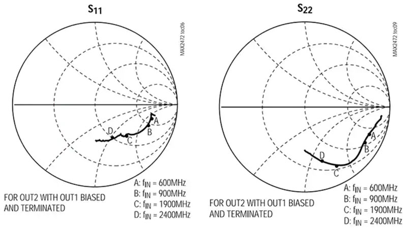

对于新手设计者来说,在进行射频设计并尝试在诸如压控振荡器 (VCO) 和混频器等两个器件之间建立直接连接时,总会遇到器件规格书中各种奇怪的圆形图,例如 Maxim Integrated MAX2472,这是一款 500-2500 MHz VCO 缓冲放大器(图 1)。这种圆形图被称为史密斯圆图,毫无疑问与我们在代数或统计课上看到的图形是不同的。
图 1:许多射频元件的规格书都包括给出了不同工作频率下关键参数值的史密斯圆图,例如 Maxim MAX2472 VCO 缓冲放大器在 600 MHz、900 MHz、1900 MHz 和 2400 MHz 时的史密斯圆图。(图片来源: Maxim Integrated)

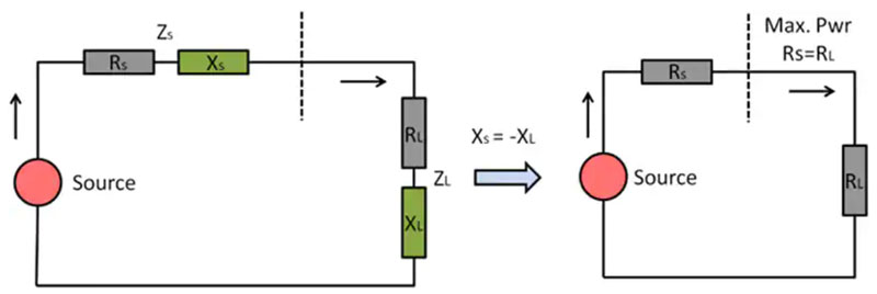

在众多用途中,史密斯圆图都是一种有效的方法,当尝试匹配级间源和负载阻抗时可将设计方案可视化,这在许多电路,尤其是射频设计中是非常重要的考虑因素。这种匹配之所以如此至关重要,具体原因如下:
• 首先,为了实现从源到负载的最大功率传输,源的复阻抗 RS + jXS 必须等于负载阻抗的共轭复数 RL - jXL。
其中 R 是阻抗的电阻(实数)部分,X 是无功(电感电容)部分(图 2)。
图 2:射频和传输线设计的主要挑战是确保从源可以“看到”负载阻抗,也就是源阻抗的共轭复数,即使该负载阻抗不存在。(图片来源:HandsOnRF.com)
• 其次,即使这种功率损失可忽略不计(尽管总是如此),也应进行阻抗匹配,以尽量减少能量从负载反射到源,否则可能会损坏源输出电路。

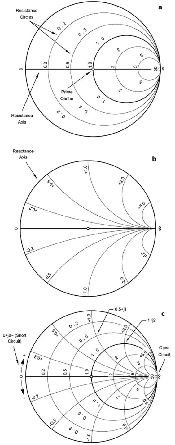

史密斯圆图是复数反射系数(也叫伽玛,符号为 rho (Γ))的极坐标图。这种图成功地展示了初看起来几乎不可能完成的任务:同时绘制复数阻抗的实部和虚部,其中实部 R 的范围为 0 到无穷大 (∞),虚部 X 的范围为从负无穷大到正无穷大,而这一切都能在一张纸上显示。
在简化的史密斯圆图中,显示恒定电阻的圆和恒定电抗的弧线是理解其布局的最佳切入点(图 3)。这种图还提供了一种方法,可用来显示散射参数(S 参数)及其值与实际硬件测量、考虑因素之间的关系。这是史密斯圆图的又一优势。
图 3:史密斯圆图给出了恒定电阻的弧线 (a) 和恒定电抗的圆 (b),经过合并、叠加 (c) 后提供一个跨越所有可能阻抗的视图。(图片来源:ARRL.org)

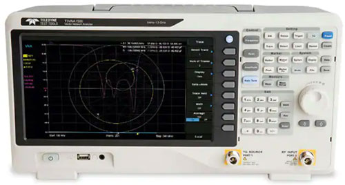

史密斯圆图如此重要和有用,以至于如矢量网络分析仪 (VNA) 等许多用于射频和微波应用的测试仪器都能够绘制、显示史密斯圆图。例如,Teledyne LeCroy T3VNA VNA 提供这类模式(图 5)。
图 5:T3VNA 矢量网络分析仪可以显示在史密斯圆图中获取的数据。(图片来源:Teledyne LeCroy)
