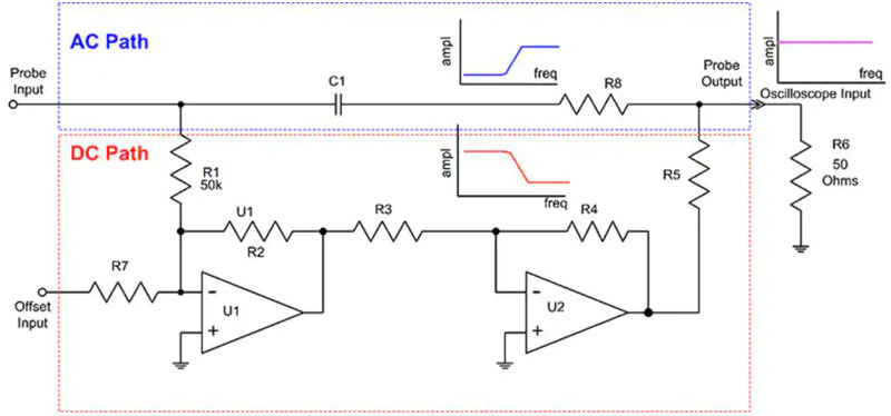

像 Teledyne LeCroy 的 RP4030 这样的电源轨探头从几个方面解决了这个问题。首先,它们提供接近 1:1 的衰减范围,以避免衰减这些已经很小的目标信号。其次,它们通过将信号路径分成直流和交流路径,每个路径都有自己的输入阻抗防止载入功率(图 1)。
图 1:一个典型的电源轨探头的简化功能图,显示了平行交流和直流路径,以及它们的频率响应图。(图片来源:Digi-Key Electronics)
直流路径提供 50 千欧 (kΩ) 的直流电阻。交流路径则对信号采用电容耦合。直流路径具有低通频率响应,而交流路径具有高通频率响应。这些路径在探头输出端相加,然后进入示波器的 50Ω 输入端,产生平坦的频率响应。进入 50Ω 示波器输入带来了最低的噪声贡献和最高的示波器带宽。探头的带宽为 4 千兆赫 (GHz),这样就允许测量广泛的杂散信号。最后,电源轨探头提供了非常宽的高精度补偿电压,通常在 ±30 伏范围内。

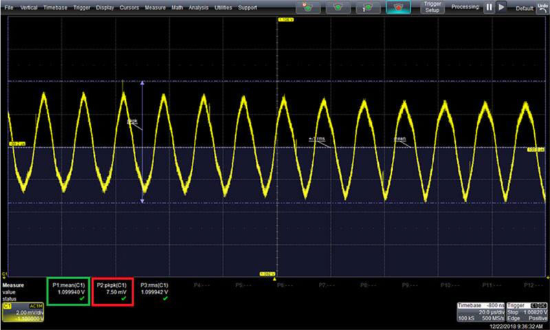

让我们看一下一个典型的测量,如图 2 所示。这是对 1.1 伏总线上的周期性和随机偏差 (PARD) 的测量。PARD 是一个通用的行业术语,是对瞬时总线电压偏离其平均值或平均值本身的测量。偏差可以包括周期性信号、随机噪声和串扰。PARD 通常以峰-峰值来衡量。
在图 2 中,峰-峰测量参数读取的 PARD 值为 7.5 mV。这包括周期性、随机性和一些狭窄的尖峰成分。PARD 不包括总线电压在 20 Hz 以下的称为漂移的缓慢变化。电源轨探头提供了偏移量,在图中 C1 注释框中显示为 -1.1 伏(左下角,黄色框)。本例中使用的电源轨探头的偏移范围为 ±30 伏。这允许使用每格 2mV (mv/div) 垂直刻度来测量信号,如果没有探头,垂直刻度的范围只有 ±300mV。
图 2:在垂直灵敏度为每格 2 mV 的情况下的 PARD 测量值。它显示了随机、周期性和串扰成分,在 1.1 伏的电源轨上,峰-峰值为 7.5mV。(图片来源:Digi-Key Electronics)
