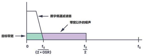

在理想的奈奎斯特 ADC中,ADC的LSB大小将决定在进行模数转换时添加到输入的量化噪声。该量化噪声分布在fS / 2的带宽范围内。为了解决量化噪声问题,可以考虑过采样技术,即以远高于奈奎斯特频率的速率对输入信号进行采样,以提高信噪比(SNR)和分辨率(ENOB)。在过采样中,使用采样频率为奈奎斯特频率(2 × fIN )的N倍,因此必须使相同的量化噪声分布在N倍奈奎斯特频率范围内。这也放宽了对抗混叠滤波器的要求。过采样率(OSR)定义为fS / 2 fIN ,其中fIN 是目标信号带宽。作为一般准则,对ADC进行四倍的过采样可以额外提供1位分辨率,或者增加6 dB的动态范围。增加过采样率将导致整体噪声降低,并增加动态范围(DR),过采样为ΔDR= 10log10 OSR,以dB为单位。
过采样在本质上与集成的数字滤波器和抽取功能一起使用和实现。 Σ-Δ ADC中的基本过采样调制器对量化噪声进行整形,使其大部分出现在目标带宽之外,从而导致低频处的整体动态范围增大,如图4所示。然后,数字低通滤波器(LPF)然后滤除目标带宽以外的量化噪声,抽取器将输出数据速率降低,使其回落至奈奎斯特速率。
图4 :过采样示例 (图片来源: ADI)

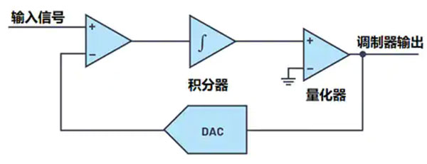

噪声整形是另一种减少量化噪声的技术。在Σ-Δ ADC中,在环路滤波器之后的环路内使用低分辨率量化器(一位至五位)。 DAC用作反馈,从输入中减去量化信号,如图5所示。
图5:噪声整形 (图片来源: ADI)

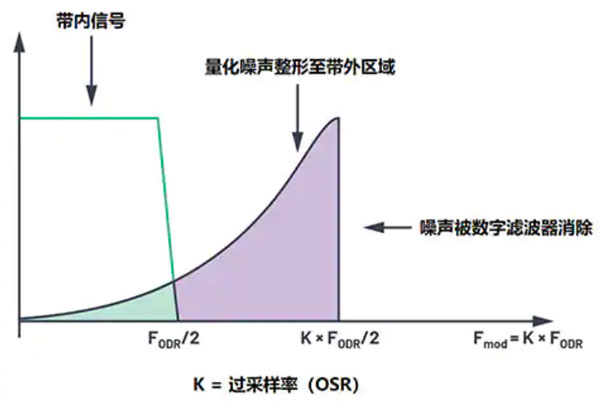

积分器持续将量化误差加起来,从而将量化噪声整形至更高频率,然后可以使用数字滤波器对其进行滤波。图6说明了典型Σ-Δ ADC输出x[n]的功率谱密度(PSD)。噪声整形斜率取决于环路滤波器H(z)的阶数,每十倍频程为(20 × n)dB,其中n是环路滤波器的阶数。通过结合使用噪声整形和过采样,Σ-Δ ADC可实现带内高分辨率。带内带宽等于fODR / 2(ODR代表输出数据速率)。通过增加环路滤波器的阶数或增加过采样率,可以获得更高的分辨率。
图6 :过采样和噪声整形图 (图片来源: ADI)

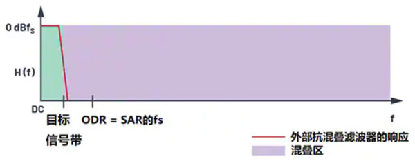

为了在高性能的应用中消除混叠,使用更高阶的抗混叠滤波器来避免任何数量的混叠。抗混叠滤波器是一种低通滤波器,其带宽会限制输入信号,并确保信号中没有超出可以折返的目标带宽的频率分量。滤波器的性能将取决于带外信号与fS / 2的接近程度以及所需的衰减量。
对于SAR ADC,输入信号带宽和采样频率之间的差距并不大,因此我们需要一个更高阶滤波器,这会是一个更复杂、更高功率和更大失真的高阶滤波器设计。例如,如果200 kSPS采样速度SAR的输入带宽为100 kHz,则抗混叠滤波器将需要拒绝大于100 kHz的输入信号,以确保没有混叠。这需要使用非常高阶的滤波器。图7显示了陡峭的曲线需求。
图7 :混叠要求(图片来源: ADI)
如果选择400 kSPS的采样速度来降低滤波器的阶数,则需要抑制> 300 kHz的输入频率。增加采样速度将增加功率,如果想实现双倍速度,需要的功率也将增加一倍。由于采样频率远高于输入带宽,因此以功率为代价的进一步过采样将进一步降低抗混叠滤波器的要求。
