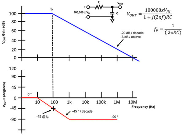

单极点波特图
单极点电路的配置允许直流 VIN 信号直接进入 VOUT,而在较高的输入频率下,VOUT 等于零分贝 (dB)。波特图的构造很简单。Y 轴的单位是频率的对数,X 轴是线性单位增益分贝或相位度数。在设计波特图时,已经有相当多的公式可以应用,但我们要直接体验这个快速解决方法。
波特图之所以简单性,是因为画图时只需要一个直尺工具并知道一些规则即可(图 1)。
图 1:展示幅度和相移的单极点波特图使用了直线来显示电路的频率和相位响应。(图片来源:Bonnie Baker)
图 1 中的两幅图表示了单极点电阻/电容对的频率相对增益和相位的关系。上下两幅图的 X 轴频率范围为 1 赫兹 (Hz) 到 10 兆赫 (MHz)。上图 Y 轴范围从 0 分贝 (dB) 到 100 dB,其中 1 Hz 的信号值等于 100 dB。这个值与 100,000 x VIN 的增益因子一致。蓝色曲线是在 fP 或 100 Hz 时的单极点增益响应,其中 R 等于 159 千欧 (kΩ),C 等于 10 纳法拉 (nF)。
当频率增加超过极点频率 (fP) 时,蓝色曲线以 -20dB /十倍频程或 -6dB/八倍频程速率下降。这个衰减率是要记住的第一个波特图的经验法则:电路中的每个极点从极点频率开始都会以 -20dB/十倍频程的速率下降。因此,如果两个极点在相同的频率范围内对 VOUT 进行衰减,则衰减率为-40dB/十倍频程。
图 1 中的下图表示了这个单极点电路的相位。在 1Hz 时,R/C 网络的相位为 0 度 (°)。在 fP 前的一个十倍频程,或者在这个例子中的 10 Hz 情形下,单极点相位开始以 -45°/十倍频程的速度向其 -90° 目标下降。
有几个规则适用于极点的相位响应。极点电路的第二个波特图经验法则是,在 fP 处相位等于 -45°。第三和第四条波特图法则描述了衰减和完成的相位点。单极点相位在极点频率 (fP) 的前一个十倍频程开始下降,并在 fP 的后一个十倍频程最终定在 -90°。

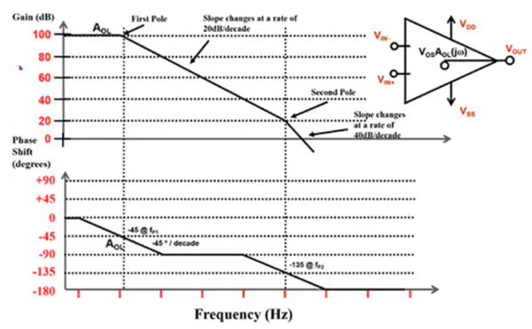

放大器开环波特图
标准运算放大器产品的频率操作从亚赫兹到零 dB 截止频率的传递函数中会有多个极点和零点。放大器波特图没有任何神奇之处,只需遵循规则即可(图 3)。
图3:展示幅度和相移的运算放大器可能波特图。(图片来源:Bonnie Baker)
图 3 展示了一个运算放大器实例,其传递函数中有两个极点(f1 和 f2)。有了这两个极点,增益每次下降 -20dB/十倍频程,相位总共下降 -180 度。

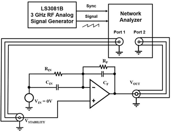

测量电路的增益和相位
测量一个放大器电路的增益和相位需要一个提供输入信号的函数发生器,以及一个网络分析仪(图 9)。代表性的是 Tabor Electronics LS3081B 3 GHz 射频模拟扫频函数发生器。
图 9:图 5 b.) 的反相放大器电路的增益和相位测量配置。(图片来源:Bonnie Baker)
在图 9 中,函数发生器的输入信号的应用发生在端口 1 到 VSTABILITY 节点。信号通过放大器电路传播到电路的输出端 (VOUT),网络分析仪在端口 2 捕捉到信号并与函数发生器的端口 1 信号进行比较。
