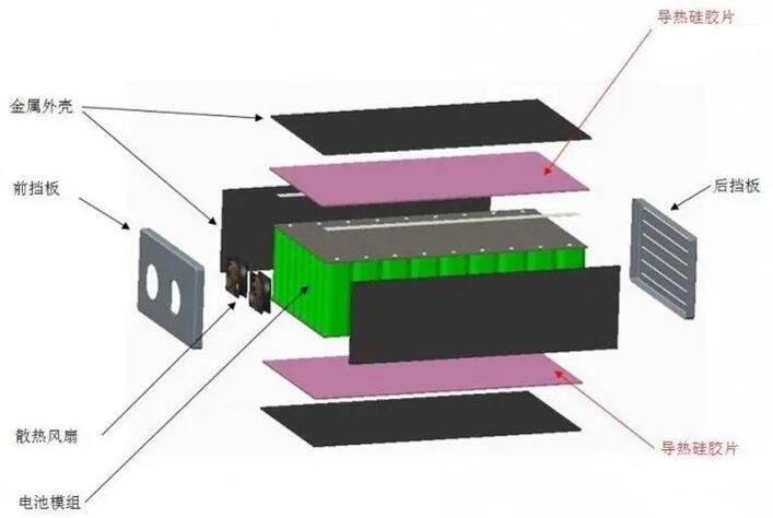

1、在电池包一端加装散热风扇,另一端留出通风孔,使空气在电芯的缝隙间加速流动,带走电芯工作时产生的高热量;
2、在电极端顶部和底部各加上导热硅胶垫片,让顶部、底部不易散发的热量通过TIF导热硅胶片传导到金属外壳上散热,同时硅胶片的高电气绝缘和防刺穿性能对电池组有很好的保护作用。

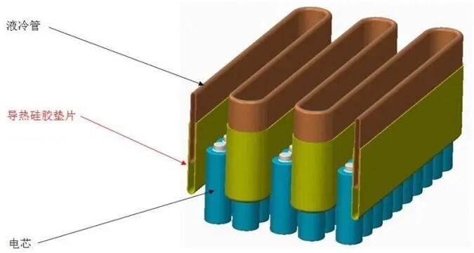

1、电芯的热量通过导热硅胶片传递至液冷管,由冷却液热胀冷缩自由循环流动将热量带走,使整个电池包的温度统一,冷却液强大的比热容吸收电芯工作时产生的热量,使整个电池包在安全温度内运作。
2、导热硅胶片良好的绝缘性能和高回弹韧性,能有效避免电芯之间的震动摩擦破损问题,和电芯之间的短路隐患,是水冷方案的很佳辅助材料。
