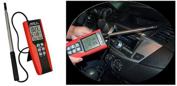

所有这些问题在设有风洞、汽车模型和一些用来代替司机和乘客的被动“假人”的试验台上应该很容易得到答案。然而事实证明,由于存在各种原因,这并不是一个容易掌握的情况。没错,现在市面上有许多气流传感器仪表,如 Center Technology 的 Center 332 热丝风速计(图 1)。该手持设备有一个独立的可加长探头,测量 0 - 25 米/秒(0 - 5000 英尺/分钟)的空气流速,以及 0 - 106 立方米/分钟(约 8.5×108 立方英尺/分钟)空气流量(体积),精确度为 ±3%。
图 1:Center Technology 的 Center 332 热线风速计可以在很大的范围内测量空气速度和气流体积;其扩展传感器将待测气流的干扰降到最低。(图片来源:Center Technology)

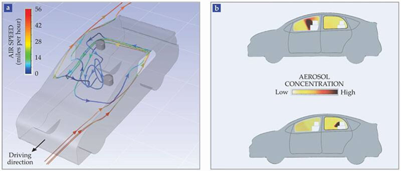

然而,几乎所有类似的仿真都有一个潜在的问题:很大程度上取决于基础模型的保真度。我无法知道你在这个项目中需要针对汽车表面和内部几何形状建立了多么精确的模型。乘客舱尺寸的轻微变化(毕竟每辆车都会稍有不同)会对结果产生很大影响吗?你能不能做一个有意义的敏感性分析,看看模型简化会对仿真结果产生什么影响(图 2)?
图 2:汽车中的气流模式很复杂,取决于许多因素,包括车厢大小及几何形状、车速、乘客人数以及开窗的数量和位置。(图片来源:当代物理》)
