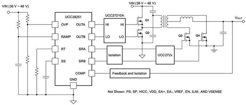

电源转换器使用开关电源技术,将 48 V 直流电转换为选定的电压。Texas Instruments 的 UCC28251PWR 便是这方面的一款典型 48 V 转换器,该器件基于半桥配置型电源开关器件,如场效应晶体管 (FET) ,如图 1 中的 Q1 和 Q2。这些器件通过脉冲宽度调制 (PWM) 控制器控制,以产生、调节所需的输出电压。
图 1:典型的 DC-DC 转换器使用 PWM 控制器驱动半桥配置型功率 FET。控制器调节 FET 输入端的脉冲宽度,以产生输出端的所需电压 (VOUT) 并进行调节。(图片来源:Texas Instruments)
在该电路中,场效应管 Q1 和 Q2 构成半桥拓扑结构。这两个受控器件交替导通,以驱动变压器。场效应管 Q3 和 Q4 是同步整流器,将变压器次级的开关波形转换为直流。同步整流器消除了与半导体整流器相关的串联压降,从而提高了效率。这些整流 FET 必须与初级电源开关器件同步驱动。

图 1 所示的 UCC28251PWR 控制器可以控制半桥或全桥电路,并提供栅极驱动信号和具有可设置延迟的同步整流器输出。UCC28251PWR 控制初级侧的空载时间,还包括逐周期过流保护。初级输出和次级同步整流器驱动信号之间的延迟(称为初级空载时间)可通过两个外部电阻器单独设置。
PWM 控制器搭配使用初级侧半桥栅极驱动 IC——Texas Instruments UCC27210DDAR。这款 IC 驱动半桥配置中的两个 N 沟道 FET 的栅源级输入。由于自身的固有传播延迟,即 18 ns(典型值),该器件会影响初级侧的空载时间。通过匹配两个栅极驱动输出之间的延迟,可以将传播延迟问题最小化。UCC27210DDAR 栅极驱动器 IC 的输出在 2ns 内完成匹配。具有类似时序特性的同系列栅极驱动器用来驱动同步整流 FET。
