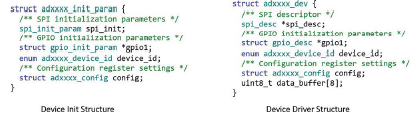

器件初始化结构允许用户在用户应用程序代码中定义器件特定的参数和配置。初始化结构包含其他器件特定的参数结构和枚举的成员。图5显示了器件初始化结构的定义。
器件驱动程序结构通过器件初始化函数adxxxx_init()加载器件初始化参数。器件驱动程序结构是在运行时(动态)从堆空间中分配内存。器件驱动程序结构和器件初始化结构中声明的参数几乎完全相同。器件驱动程序结构是器件初始化结构的运行时版本。

图5.用户应用程序中的器件初始化结构定义

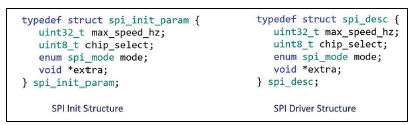

SPI驱动程序结构和SPI初始化结构中声明的参数几乎完全相同。SPI驱动程序结构是SPI初始化结构的运行时版本。

图8.SPI初始化和驱动程序结构

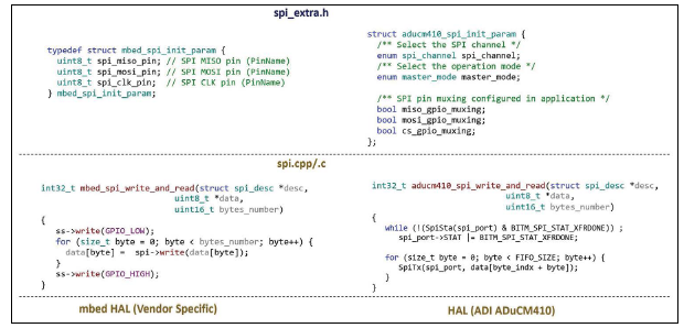

3) spi_extra.h:此文件包含其他器件结构或枚举,其特定于给定平台。它允许用户应用程序代码提供通用spi.h文件中未涉及的配置。例如,SPI引脚可能随平台而异,因此可以作为这些平台特定的额外结构的一部分添加。
移植平台驱动程序
平台驱动程序可以从一个平台(微控制器)移植到另一个平台;若要移植,通常需要创建平台特定的.cpp/.c和_extra.h文件。平台驱动程序驻留在微控制器单元供应商提供的器件特定硬件抽象层(HAL)之上的一层。因此,为将平台驱动程序从一个平台移植到另一个平台,与调用供应商提供的HAL中存在的函数或API相关的平台驱动程序代码需要做一些细微改动。
图12区分了基于Mbed的SPI平台驱动程序和ADuCM410 SPI平台驱动程序。

图11.Mbed平台特定的SPI初始化实现
图12.平台驱动程序差异
