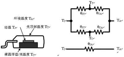

在公式(1)中,需要测量器件的热阻RθJC,对于数据表中的热阻都是在一定的条件下测试的,通常是将器件安装在一个1平方英寸2oz的铜皮的PCB上,对于底部有裸露铜皮的封装,等效热阻模型如图1所示。如果没有裸露铜皮的封装,如SOT23,SO8等,图1中的RθJC通常要改变为RθJL,RθJL就是结到管脚的热阻,这个管脚是芯片内部与衬底相连的那个管脚。
图1 等效热阻模型

特别强调的是,RθJC不是结到器件的塑料外壳温度。RθJA是器件装在一定尺寸的PCB板测量的值,不是只靠器件本身单独散热时的测试值。实际的应用中,通常RθJT+RθJA>>RθJC+RθCA,器件结到环境的热阻通常近似为:RθJA≈RθJC+RθCA

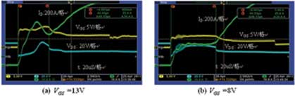

在不同的栅级电压下测量短路电流,测试波形如图2所示,采用的功率MOSFET为AOT266。图2(a):VGS电压为13V,短路电流达1000A,MOSFET在经过47μs后电流失控而损坏;图2(b):VGS电压为8V,短路电流仅为500A,MOSFET在经过68μs后电流失控而损坏。电流测试使用了20:1的电流互感器,因此电流为200A/格。
图2 AOT266短路测试波形
可以的看到,VGS =13V,最大电流为1000A,持续的时间为47μs;VGS =8V,最大电流为500A,持续的时间为68μs。
