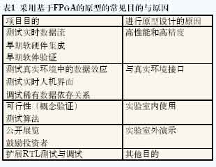

在与原型设计人员多年交谈中,我们最常问到的一个问题是“为什么您这么做?”答案有多种多样,我们把它们总结成了表1中几条常见的理由。系统了解这些项目的目的和我们进行原型设计的原因,将有助于我们判断基于FPGA的原型设计是否能为我们的下一个项目提供帮助。
因此,让我们探究一下表1所述的目的以及基于FPGA的原型方法如何能帮助实现这些目的。

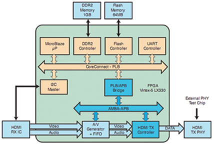

葡萄牙波尔图市Synopsys公司IP团队开发的HDMI原型中的实时数据流就是一个很好的例子。在本例中,高清(HD)媒体数据流经处理内核的原型输出到高清显示器上,如图1的方框图所示。
图1 HDMI 原型方框图
通过使用投片前的原型,我们可以立即看到和听到不同的高清数据在我们的设计上的效果,反之亦然。只有采用基于FPGA的原型方法才支持这种实时数据流,不仅给此类多媒体应用带来极大好处,也能给许多其他要求对输入数据流做出实时响应的应用带来诸多裨益。

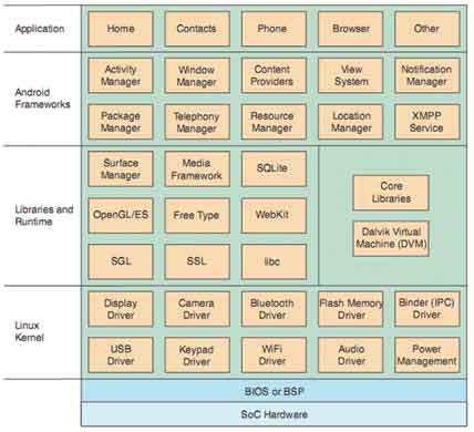

如果我们更加仔细地观察运行在这类智能手机上的软件,例如图2所示的Android软件,我们可以看到一种多层布置,这称为软件协议栈。
图2 Android软件协议栈
在观察软件协议栈时,我们会发现,协议栈的最底层——也就是那些最接近硬件的部分,主要是为了满足将软件映射到SoC硬件上的需求。这就需要对硬件有绝对的了解,甚至包括地址和时钟周期等。软件协议栈最底层的设计人员往往称自己为平台工程师,他们的工作就是准确描述硬件,以便协议栈的更高层次能够识别和重复使用。这种描述被某些 RTOS厂商称为板支持包(BSP),与我们日常使用的 PC 的基本输入/输出系统(BIOS)类似。
协议栈从下往上第二层包含 RTOS的内核以及将较高层次的软件与被描述的硬件相连的必要驱动程序。在这些协议栈的最底层中,平台工程师和驱动程序开发人员需要在真实的SoC或完全准确的SoC模型上验证他们的代码。这个层面的软件开发人员需要全面了解各时钟周期软件的行为。
作为软件开发人员的另一极,在协议栈的顶层,我们可以看到用户空间,在这里可以同时运行多个应用,比如像智能电话中的联系人管理器、视频显示器、互联网浏览器和实际呼叫的电话子系统。这些应用中的每一个都不能直接访问SoC硬件,而且实际上在某种程度上违背了所有硬件考虑事项。这些应用依赖运行在协议栈较低层的软件代表自己与SoC硬件及系统其他部分通信。
我们可以归纳为:在协议栈的每一层,软件开发人员只需要一个足够准确的模型来让自己的代码认为自己运行在目标 SoC上即可。超过必要的准确度只会让模型在模拟器上的运行速度下降。实际上,任何层面的SoC建模,都要求我们把硬件和协议栈描述为比当前层面更低的一层,以便进行验证。而且在理想的情况下,我们应该只要求够用的准确度,以实现最高性能。

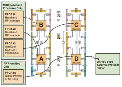

Freescale构建了一个多芯片系统的原型,其中包括一个双核MXC2基带处理器和一个RF收发器芯片的数字部分。基带处理器内置一个用于调制解调器处理的Freescale StarCore DSP内核、一个用于用户应用处理的ARM 926内核,以及 60多个外设。
Synopsys HAPS-54原型板用来实现原型(如图3所示)。该基带处理器有500多万个ASIC门,Scott的团队使用Synopsys Certify工具将其在原型板上划分给3个赛灵思Virtex-5 FPGA,同时把数字RF设计布置在第四个FPGA中。Freescale 决定不构建模拟部分的原型,而是直接从Antritsu协议测试盒中以数字形式提供移动网络数据。
图3 Freescale的SoC设计在HAPS-54原型板上的分区
较早的内核使用的某些设计技术对ASIC来说非常有效果,但对FPGA来说却不太好用。另外,RTL的一部分是从系统级设计代码中自动生成的,由于其过于复杂的时钟网络,对FPGA来说也是相当不利的。因此,必须对RTL进行一些调整,使其更加兼容FPGA,这样做的成效非常显著。
仅在完成首个芯片后一个月,Freescale团队就成功地从这个系统中拨出了第一个移动电话呼叫,把产品开发进度缩短了6个多月,这非常具有里程碑式的意义。
