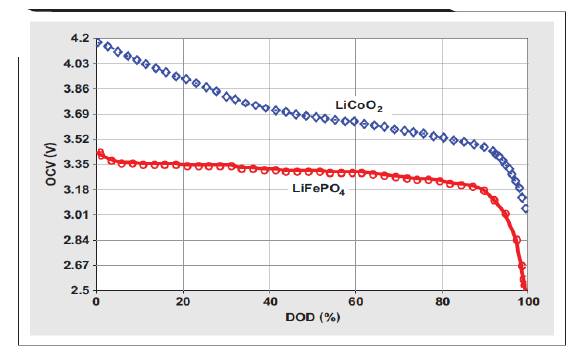

然而,更新电池总化学容量 (Qmax) 相关信息要求具备某些条件。磷酸铁锂(LiFePO4) 电池的极端稳定电压状态下要完成这项工作变得较为困难(请参见图1),特别是如果无法对电池完全放电且让其休息数小时那就更加困难了。图 1显示了典型开路电压 (OCV) 特性与钴酸锂 (LiCoO2) 和磷酸铁锂 (LiFePO4)电池化学属性放电深度 (DOD) 的关系。本文主要讨论参考文献 1 和参考文献2 的阻抗跟踪技术。
图 1 基于 DOD 的电池 OCV 测量

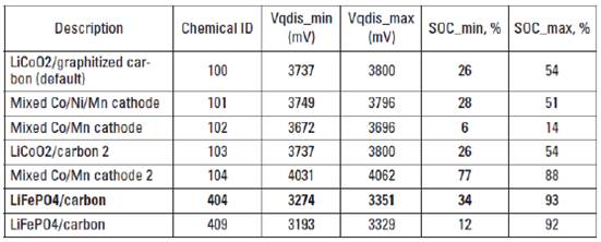

参考文献 3 列出了一些不合格电压范围,其中一些显示在表 1 中。我们可以看到,就化学 ID 编码 100 而言,如果任何电池电压超出 3737mV或者低于 3800mV 则不允许进行 OCV 测量。实际上,这就是 OCV 测量获得最佳精确度的“禁用”范围。虽然本文给出了 SOC 百分比,但电量计仅根据电压来确定不合格范围。
表 1 摘选自参考文献 3,其根据 Qmax 更新的化学属性列出不合格的电压范围

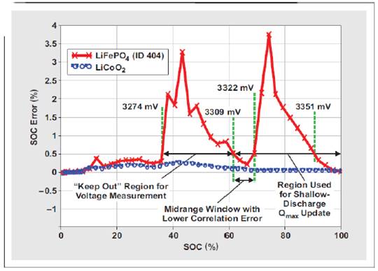

如表 1 所示,化学 ID 404 的 OCV 测量的不合格电压范围为 3274mV(最小值,即 ~34% SOC)到 3351mV(最大值,即 ~93% SOC)。大多数磷酸铁锂电池都有非常宽的不合格电压范围(参见化学 ID 409 进行对比)。然而,根据具体的电池特性,为浅放电 Qmax 更新找出一个更高的最小不合格电压是可能的。化学 ID 为 404 时,将这一值升高至 3322mV 是可能的,从而允许 3309 到3322 mV 的浅放电 Qmax 更新窗口(请参见图 2)。设计人员可以使用这种中间范围低误差窗口,实现数据闪存修改。由于仅能对高和低不合格电压范围进行设定,因此主系统必须保证在 3309mV 以下不会进行更低的 OCV 测量。(随着关联误差的增长,OCV 测量误差在 3274 和 3309mV 之间急剧增加。)虽然仅有一个 13-mV 窗口在更低 OCV 测量时起作用(3322 – 3309 mV = 13 mV),但其对应于一个 70% 到 64% 的 SOC 范围。

图 2 1-mV 电压误差的 SOC 关联误差

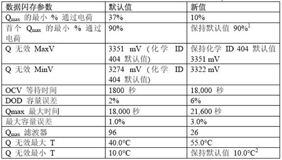

表 2 显示了电量计评估软件中典型的数据闪存参数,必须对其进行修改以实现浅放电 Qmax 更新。这些特殊参数均为受保护(归为“隐藏”类),但可以由 TI的应用人员解锁。本表格所用举例电池组为前面所述电池组,其为一种使用A123 1100-mAh 18650 LiFePO4/碳精棒电池(化学 ID 为 404)的 3s1p 电池组。
表 2 根据系统使用情况可以由 TI 应用人员修改的一些受保护数据闪存参数
1、 该参数在黄金影像 (golden image) 过程期间很重要。如果使用的是标准 4.2-V 锂离子电池,且仅将其充电至 4.1V 系统电平,则在电池充电至 4.2V 以后进行首次 Qmax 更新仍然必要,目的是满足 90%容量变化的要求。根据电量计设定的化学 ID 编码,对规定电池容量即“设计容量”和估计 DOD 的容量变化进行开始和结束点检查。
2、 计算 Qmax 时,宽范围温度变化会引起误差。在高或低温下正常工作的系统中,对该参数进行修改是必要的。

1、电池电压位于图 2 所示低关联误差窗口内时应该开始一次 Qmax 更新。设计人员的自有算法可用于将电池放电/充电至这一范围内。
2、本实例中,为了进入该有效测量范围(化学 ID 为 404),所有电池电压都必须大于或者等于 3309mV,且小于或者等于 3322mV。如果常规放电期间电池电压恰好位于有效范围以外,则在 18000 秒设定“OCV 等待时间”以前必须开始另一个放电或者充电周期。如果 6 小时 10 分钟以后,所有电池电压均在 3309 到 3322mV 范围内,则进行了一次正确的 OCV 测量。

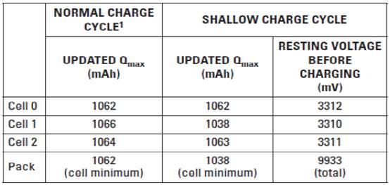

表 3 显示了使用举例电池组配置时如描述的那样循环操作电池所得到的结果。
表 3 全周期和浅充电 Qmax 更新的结果
