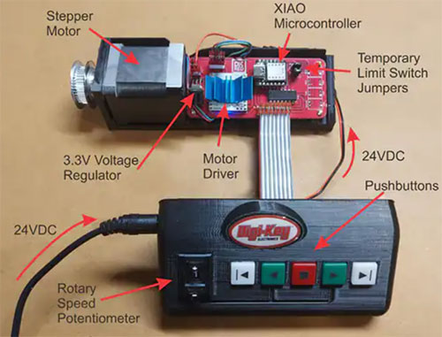

摄像头滑块项目涉及五个瞬时接触 SPST 开关,这些开关用于在滑块驱动电机的工作过程中选择方向和速度。将输入转换为 SPEED/ENABLE/DIRECTION 输出。开关按压操作与多开关按压识别功能同时在软件中锁定。

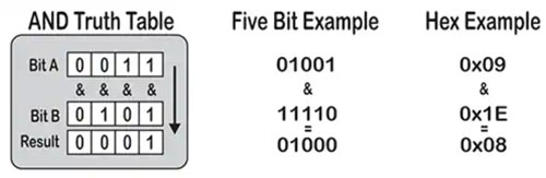

摄像头滑块的主要位运算符是 AND。该运算器使用 C 语言编程中的安培 (&) 符号,使用图 1 中的真值表。
图 1:AND Biwise 运算符的真值表及示例。(图片来源:Don Johanneck)

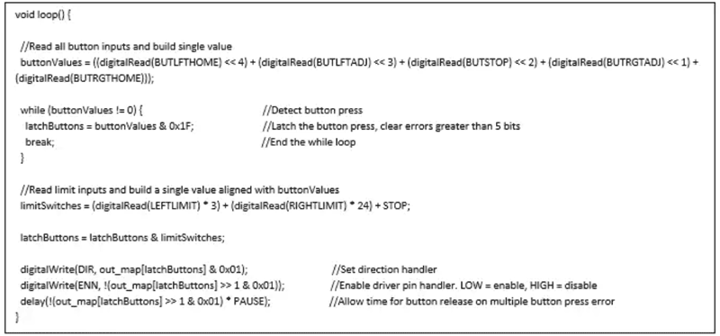

在这种情况下,如果按下任何一个按钮或按钮组合,则 buttonValues 不等于零,并在软件中通过 limitValue 和查找表进行操作,以确定输出,这与前面提到的直接端口操作博文中描述的方法完全相同。

该程序使用由经过处理的输入值索引而成的输出值表。程序员可以通过改变表数值来确定按任何组合的按钮所产生的动作,这样就不需要改变程序结构,否则结构更改可能是令人望而生畏的。在该示例中,图 3 中的表值代表了单个、多个和对立的按钮动作,不需要单独 IF 语句(图 4)。
图 3:由输入值索引而成的唯一输出值表。
图 4:主代码;读取数值和确定输出。

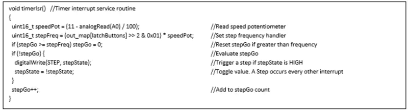

电机控制是通过一个用来确定步进频率的定时器中断服务例程以及一种“跳跃”方法实现的,这种方法通过仅在 stepGo 变量等于或大于 stepFreq 变量时设置电机控制板上的 STEP 引脚来简化速度控制(图 5)。较低的电位器值使该例程跳过了更多的 STEP。
图 5:电机控制的中断服务例程。
