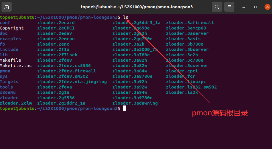

33.133.4准备工作做好以后,我们就可以编译pmon,首先我们需要进到pmon的源码根目录下,如下图所示:
输入cd zloader.ls2k”命令,进入到“zloader.ls2k”目录,如下图所示:
