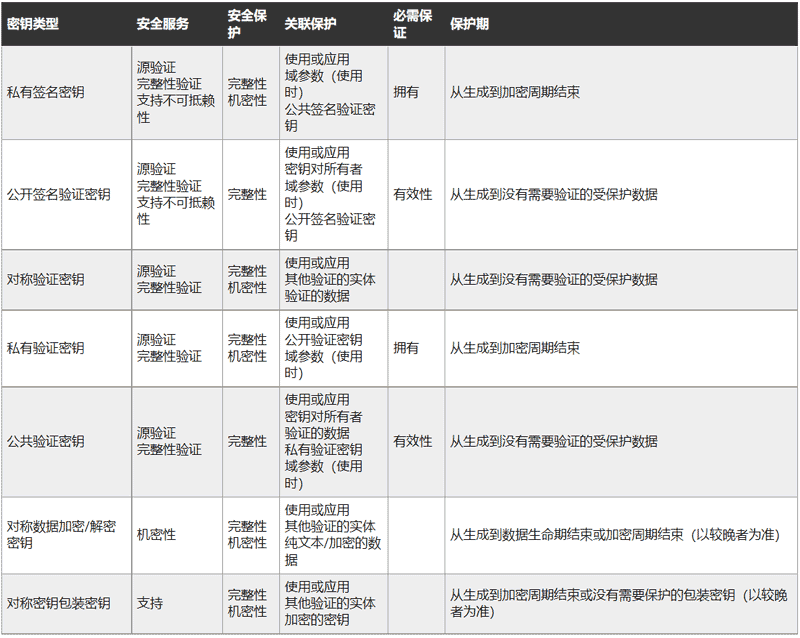

事实上,美国国家标准技术研究院 (NIST) 确定了 19 种不同类型的密钥以及另外 11 种需要保护的相关信息,例如椭圆曲线域参数和中间结果。NIST 进一步建议,为了实现更强大的安全性,应在特定时段内保护与密钥使用相关的信息,如表 1 所示。该表仅显示完整的 NIST 建议[1]中列出的前几种密钥类型。
表 1:此内容选自完整的 NIST 建议,列出了在指定期间应该保护的几种不同类型的密钥及相关的信息。(表格来源:Digi-Key Electronics,原始资料来源于 NIST)

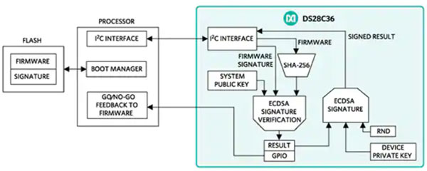

安全 IC 设计为自足式子系统,可从主机处理器(通常通过串行总线通信)分担算法执行任务。例如,Maxim Integrated 的 DS28C36 安全验证器提供了 I2C 端口以及两个通用 I/O (GPIO),可用于向主机处理器发送验证成功或失败的信号(图 1)。
图 1:Maxim Integrated 的 DS28C36 安全验证器等安全设备提供了完整的子系统,可以简化集成,同时增强对内部密钥和操作的保护。(图片来源:Maxim Integrated)

诸如 Maxim Integrated 的 DS28C36、NXP 的 SE050、NXP 的 AC71CHTK2/TOBC2VJ 之类专用安全 IC 以及此分类中的其他器件均具有多种明显的优势。除了提供相对简单的方法为设计添加安全的功能外,将功能集成到专用安全 IC 中还能限制公开机密数据和操作。例如,Maxim Integrated 的 DS28C36 集成了硬件加密加速器、真随机数发生器、8 千字节 (Kb) 安全 EEPROM 以及其他功能模块。DS28C36 在验证椭圆曲线数字签名算法 (ECDSA) 固件签名时,可确保保护静态、传输中和使用中的数据,因为私钥、相关的数据(参见图 1)以及使用这些密钥的操作均封闭在器件内(图 3)。
图 3:Maxim Integrated 的 DS28C36 等安全器件的集成功能意味着,私钥和相关的数据均封闭在芯片内。(图片来源:Maxim Integrated)

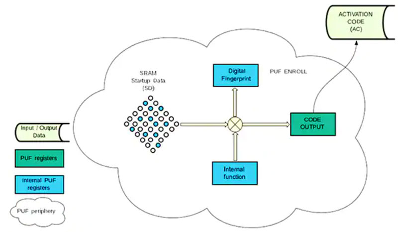

在启用 PUF 技术的 LPC55S 处理器系列中,NXP 基于根据 SRAM 阵列的初始随机状态生成的输出使用 PUF 技术(图 8)。
图 8:在 PUF 实现中,NXP 的 LPC55S 处理器系列使用 SRAM 中的启动数据生成数字指纹和相关的激活码,随后可将其用于恢复数字指纹、进行加密或生成私钥。(图片来源:NXP)
在这些设备中,PUF 的使用从注册操作开始,该操作生成唯一的数字指纹和相关的激活码,在执行新的注册操作之前这些指纹和激活码会一直有效。激活码存储在设备的受保护闪存中,设备利用该激活码,通过在上电时以一致方式生成的 SRAM 启动数据来重建数字指纹。

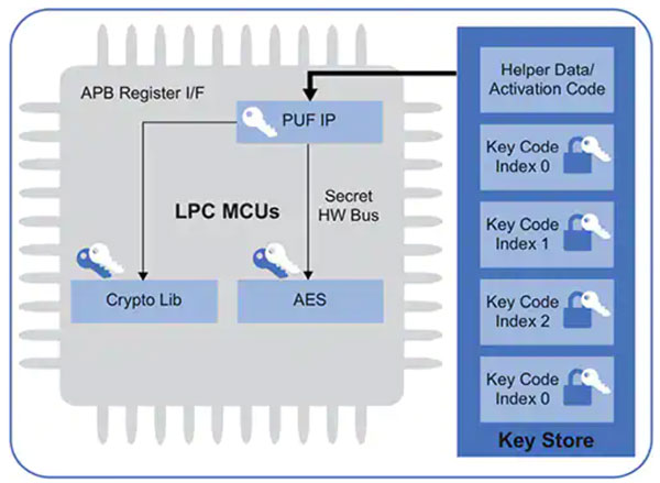

有了数字指纹,开发人员便可以对自己的密钥进行加密,或生成密钥。在此过程中,设备将返回一个密钥码。通过提供激活码、密钥码和索引,开发人员可以使设备从适当的片上密钥插槽解密所需的私钥,并将其交付给密码软件库。密钥插槽 0 提供一种特殊的密钥解密方法,通过内部总线将密钥直接交付给处理器的 AES 硬件加密引擎(图 9)。
LPC55S 的 PUF 数字签名在密钥加密和解密中起着密钥加密密钥 (KEK) 的作用,该密钥传统上用于增强对静态或传输中的机密数据的保护。使用 KEK 有助于缓解保护机密数据所需的对更大安全存储及相关内部机制的需求。
图 9:NXP 的 LPC55S 处理器系列使用其数字指纹作为 KEK,对其密钥存储区中保护的并以编程方式通过相关的激活码、密钥码和索引引用的密钥进行解密。(图片来源:NXP)
