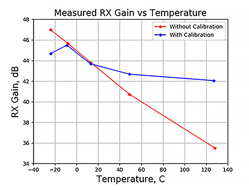

毫米波 (mmWave) 传感器的接收器 (RX) 灵敏度、增益、输入噪声甚至输出发射器 (TX) 功率都可能随温度而变化。在图3中,主机处理器尝试通过在运行期间定期调整电路配置,来减轻温度变化带来的影响,以使 RX 增益和 TX 功率尽量接近所配置的设置水平。
图 3:RX 增益 (a) 和 TX 功率 (b) 随温度的变化
