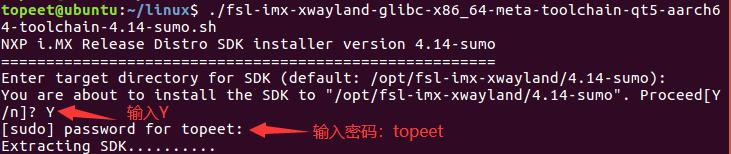

2 然后输入以下命令:
./fsl-imx-xwayland-glibc-x86_64-meta-toolchain-qt5-aarch64-toolchain-4.14-sumo.sh
3 将安装路径设置保持默认,按下回车键,如果有 You are about to install the SDK to
"/opt/fsl-imx-xwayland/4.14-sumo". Proceed[Y/n]? 提示,则输入 Y 进行确认,然后输入密码,如下图所示:

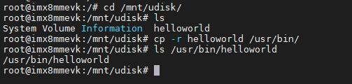

进入到 U 盘挂载目录,将 helloworld 复制到开发板的 bin 目录下,如下图所示:
赋予文件权限,如下图所示:
运行程序,如下图所示:
运行程序成功,打印了三次“hello world”。
