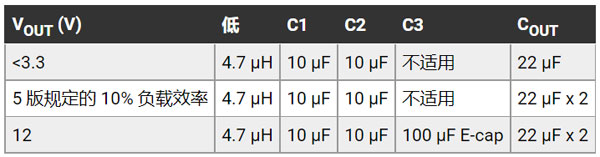

设计人员只需增加输入 (CIN) 和输出 (COUT) 电容器,即可完成一款全功能 DC-DC 降压稳压器电源的设计。从头设计时,计算这些电容器的值并不简单,并且受输出电压、负载、占空比和电压纹波的影响(请参见 Digi-Key 技术文章“电容器选择是良好稳压器设计的关键”)。但如果使用 MPS 模块,制造商已经为设计人员计算好数值。最终选择仅受输出电压影响(图 2 和表 1)。

表 1:不同输出电压下,图 2 所示应用电路的推荐电容值。(图片来源:MPS)

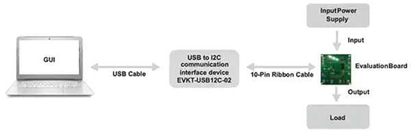

该 EK 还需要连接到 PC,以便从 MPS 的 Virtual Bench V3.0 软件进行配置。为此,该公司提供一个 USB(PC 端)转 I2C (EK 端)适配器。USB 电缆将适配器连接到 PC,另一侧则使用 10 针带状电缆连接。EK 的 I2C 接口直接连接到模块的 I2C 引脚,并可从 PC 进行配置(图 6)。
图 6:可配置电源模块 EK 需要电源、负载,并通过 USB 转 I2C 适配器连接至 PC。(图片来源:MPS)

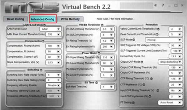

将硬件连接至 PC(运行 Windows XP、7 或更高版本)并且计算机上安装并启动 Virtual Bench V3.0 后,开发人员将看到两个选项:一个是“Simulation & Program”(仿真和程序),此选项允许开发人员的配置在软件仿真器上而不是 EK 硬件上运行;另一个是“Direct Programming Mode”(直接编程模式)。下文将重点讨论直接编程选项,因为它让开发人员能够直接在 EK 硬件的核心配置模块。
Virtual Bench V3.0 提供了两种配置:基本配置和高级配置。在 Basic(基本)配置下,开发人员可以读取输出电压 (V)、电感值 (μH)、开关频率 (kHz) 和工作模式(例如,峰值电流模式)的现有设置。然后,开发人员可以对这些设置进行更改,并使用修改后的数值对模块的 RAM 进行编程,以及对模块加电以检查更改对其性能的影响。
类似地,在“Advanced”(高级)选项卡下,设计人员可以在以下分组中查询和更改详细的性能参数设置:
· Light-Load mode(轻负载模式):可用模式包括高级异步调制 (AAM) 和强制连续电流模式 (CCM)。AAM 可优化轻负载或空载条件下的转换器效率,而强制 CCM 则可保持恒定的开关频率,且输出纹波较小(但在轻负载条件下效率比 AAM 低)。
· Compensation(补偿):这些设置会改变稳压器的频率响应,而频率响应又决定器件的瞬态响应、精度和稳定性,进而决定其在输入电压、负载和占空比变化时保持设定电压输出的能力。良好的补偿可使电源在宽频率范围内保持稳定,但不会过度补偿,使动态响应变差。
· Switching(开关):这些设置会改变稳压器开关时电压上升和下降的压摆率,以及频率抖动时间和幅度。压摆率和抖动对于最大限度地降低 EMI 都很重要。
· VIN/EN threshold(VIN/EN 阈值):这些设置决定输入电压 UVLO 和 EN 操作的阈值限值(和滞后)。
· Power good(电源良好):这些设置决定“电源良好”的上升阈值上限和下限以及滞后。
· SS Time(SS 时间):软启动设置。软启动可防止稳压器在打开输出时使输入过载。
· Protection(保护):通过这些设置,设计人员可以实现保护模式和阈值,例如峰值电流、OVP 和 OTP 等(图 7)。
图 7:MPS 的 Virtual Bench GUI 包括可配置模块的高级编程功能,用以优化模块性能,从而满足设计人员的规格要求。(图片来源:MPS)
设计人员为应用选择最佳设置后,这些信息就会写入模块的内置 RAM。然后,开发人员可以在各种负载下运行 EK 以检查其性能。要优化电源性能,只要简单地修改设置并重写到 RAM 中即可。
