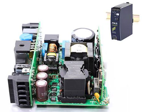

图 1:这款 PULS CP 系列单相电源安装在工业自动化中常见的 DIN 导轨上。特性包括瞬态和电涌的高抗扰性与低电磁辐射、DC-OK 继电器触点、20% 输出功率储备(本文稍后介绍)以及极小的涌流冲击。此外,经过特殊涂层处理的电源还可以执行有功功率因数校正或 PFC 功能。(图片来源:EE World)

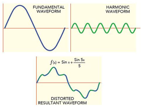

电力谐波是频率为系统交流频率整数倍的电压或电流干扰。这些干扰由整流器、计算机电源、日光灯和某些类型的变速电机等非线性负载引起。电流谐波往往大于电压谐波,实际上往往驱动后者。
图 2:谐波波形是某些基本波形的频率整数倍,(在电力系统中)可与基本波形相结合并引起问题。谐波通常源自某些电力负载或机械连接件内。(图片来源:Design World)
这些电力谐波(由于它们引起发热的方式)会显著降低电机的效率并缩短其寿命。它们还可能导致电机机械输出的振动和转矩脉动,从而缩短集成在电机中的动力传输子部件(特别是轴支撑轴承)的寿命。

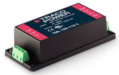

图 3:图中所示为 Traco Power 的 TML 100C 系列 85-100 W 交流转直流电源模块。有功功率因数校正 (PFC) 确保功率因数优于 0.95(对于 230 VAC)和 0.99(对于 115 VAC)。(图片来源:Traco Power)

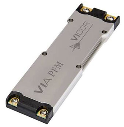

图 4:电源经常用作电源转换器,用于 1) 改变交流电源的电压或频率,或 2) 整流或以其他方式将交流转换为直流。例如:这款来自 Vicor Corp. 的 48-V 400-W 交流转直流脉冲频率调制 (PFM) 转换器集成了滤波和瞬态浪涌保护。提醒一下:Vicor 集成适配器 (VIA) 转换器仅接受经外部整流的正弦交流电源输入,功率因数由该模块维持。谐波符合 IEC 61000-3-2 标准,内部滤波可满足适用的浪涌和 EMI 要求。(图片来源:Vicor Corp.)

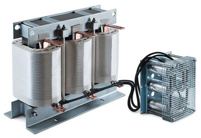

滤波器和浪涌抑制:浪涌抑制可消除瞬变和骤升,保护电气设备免受这些过压条件的影响。相比之下,电滤波器能平滑系统电压以去除噪声和谐波。若要了解大型飞机(使用 400 Hz 电源)上使用的工业电源中的滤波器,请阅读 digikey.com 文章 400 Hz 电源上的电源操作。或者考虑另一种在靠近使用点的自动化装置中特别常见的电滤波器类型(LC 滤波器),来补充电机驱动器。LC 滤波器是一种振荡电路或谐振电路(也称为调谐电路),使用电感器 L 和电容器 C 来产生设定频率的输出。电机用 LC 滤波器的作用通常是将驱动器的矩形 PWM 输出电压转换为低残余纹波的平滑正弦波。其优点包括通过避免高 dv/dt、过压、过热和涡电流损耗来延长电机寿命。
图 5:这是 Schaffner EMC Inc. 的 LC 正弦波滤波器,用于帮助电机驱动器将平滑的正弦波传送到所连接的电机绕组,而不产生电压峰值。该滤波器还允许安装较长的电机电缆。(图片来源:Schaffner EMC Inc.)

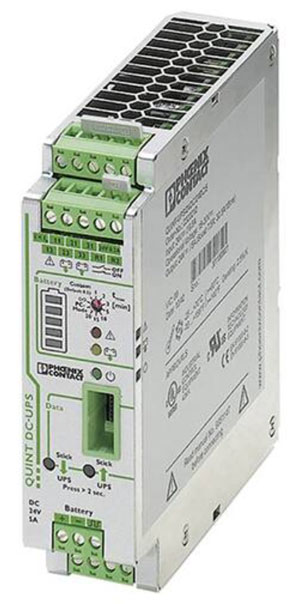

图 6:该 24 VDC 5 A 不间断电源 (UPS) 安装在 DIN 导轨上,满载时可提供长达 25 分钟的备用电源。(图片来源:Phoenix Contact)
