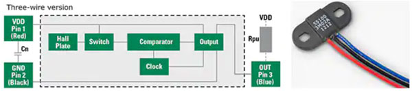

第二种类型的磁性传感器则使用霍尔效应来检测磁场的存在。霍尔效应描述了载流导体和垂直于该导体平面的磁场的相互作用。当一个载流导体被置于一个磁场中时,将产生一个与电流和磁场都垂直的电压(霍尔电压)。霍尔电压与磁场的磁通密度成正比,需要一个被磁化的目标。
Littelfuse Inc. 的 55100-3H-02-A 是一种法兰安装霍尔效应传感器,可提供数字输出或可编程的模拟电压输出(图 4)。
图 4:55100-3H-02-A 带电压输出的法兰安装霍尔效应接近传感器框图和照片。(图片来源:Littelfuse, Inc.)
55100-3H-02-A 尺寸为 25.5 x 11 x 3 mm,可提供三线电压输出或两线电流输出。两个版本都提供中(130 高斯)、高(59 高斯)或可编程灵敏度。该器件具有高灵敏度,使用指定的磁铁,激活范围为 18 毫米(0.709 英寸)。下拉输出可以灌入最高 24 伏的直流电压和 20 毫安 (mA) 电流。
这种传感器可以在最高 10 千赫兹 (kHz) 的开关速率下工作,并能感知动态和静态磁场。检测静态磁场的能力是霍尔效应传感器的一个主要优点,因为它可以用来感知一扇正在关闭的门或一个处于固定位置的物体。

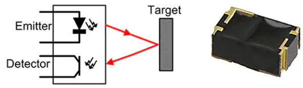

光学接近传感器使用光(红外线或可见光)来感应物体。其优点是,目标不需要有磁性或是金属,只要能阻挡或反射光线就可以了。基本原理是,光学传感器发出光并监测从目标物体上反射的光(图 5,左)。
图 5:光学接近传感器通过发射一束光并检测目标反射回来的光来定位目标物体。(图片来源:Art Pini)
Omron Electronics Inc. 的 EE-SY1200 是一个出色的光学接近传感器实例(图 5,右)。它是一个安装在小型印刷电路板上的超紧凑光传感器,工作在 850 纳米 (nm) 的红外波长下。它包括一对 LED 发射器和光电晶体管,采用表面贴装封装,尺寸为 1.9 x 3.2 x 1.1 毫米(0.0748 x 0.126 x 0.043英寸),工作温度范围为 -25 至 +85℃。其推荐感应距离范围为 1.0 至 4.0 毫米(0.039 至 0.157 英寸)。
由于它采用小尺寸板安装,因此成为如自动缠绕机中金属化麦拉材料对准之类应用的理想选择。

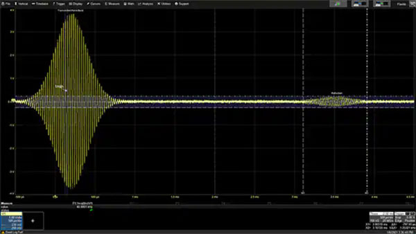

感应距离要求更远时,如检测免下车窗口的汽车时,可以使用基于超声波的接近传感器来处理。这些传感器可在多至数米 (m) 的距离内探测任何类型的物体。基本原理是,测量传感器发射器发出超声波脉冲,然后被目标物体反射并被传感器接收器拾取的飞行时间(图 6)。
图 6:使用超声波进行测距时,测量从发射器发射超声波脉冲(左)到反射脉冲返回(右)的时间。这个时间是初始脉冲从传感器到目标物体的飞行时间的两倍。(图片来源:Art Pini)
从发射脉冲到接收反射的时间代表了从传感器到目标物体再返回的飞行时间。知道了传播的速度和飞行的时间,就可以计算出距离。在所示例子中,飞行时间是 3.1 毫秒 (ms)。对于空气来说,在 70 华氏度,声音的速度是每秒 1128 英尺,所以到物体并返回的的总距离是 3.50 英尺。从传感器到物体的距离是飞行时间的一半或 1.75 英尺。

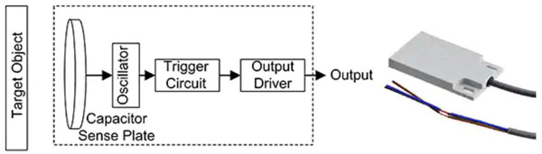

电容式接近传感器可以检测粉末、颗粒、液体和固体形式的金属和非金属目标。一个很好的实例是 Carlo Gavazzi 的 CD50CNF06NO(图 8)。该器件通常与电感式传感器相似,只是电感式传感器的感应线圈被电容式感应板所取代。它们最常用于感应储罐中的液位。
图 8:在一个通用的电容式接近传感器中(左),电容式感应板与外部目标物体形成一个电容;电容值决定了振荡器的频率。Carlo Gavazzi 的 CD50CNF06NO(右)是一个用于监测液位的电容式接近传感器。(图片来源:Art Pini)
传感器中的感应板与目标物体形成一个电容,电容随着与物体的距离变化而变化。感应目标电容决定了振荡器的频率,对该频率进行监测,便可在越过阈值频率时切换输出状态。
CD50CNF06N0 用于监测液位。它是一个三线传感器,带有一个开集 NPN 晶体管,配置为常开模式。它采用 10 至 30 伏直流电源,封装尺寸为 50 x 30 x 7 mm(1.97 x 1.18 x 0.28 英寸),感应范围为 6 毫米(0.24 英寸)。在其常用液位检测应用中,一般用螺钉或粘胶将该器件固定在非金属罐的外表面。
