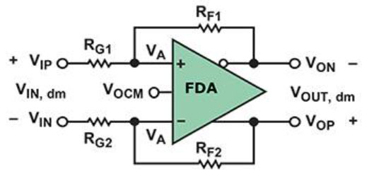

FDA 电压反馈式 ADC 驱动器的工作原理与传统放大器一样,但有两点不同。首先,FDA 有一个差分输出,带一个额外负输出端 (VON)。第二,这种器件增加了一个输入端 (VOCM),可用于设置输出共模电压(图 2)。
图 2:FDA 有两个输入,含反馈回路和输出共模电压的电压控制 (VOCM)。这种配置构建了一个独立差分输入 (VIN, dm) 和差分输出 (VOUT, dm) 电压。(图片来源:Analog Devices)
在内部,FDA 有三个放大器构成:两个在输入端,第三个则充当输出级。两个内部输入放大器的负反馈 (RF1, RF2) 和高开环增益决定了输入端 VA+ 和 VA- 的特性几乎相同。FDA 不是一个单端输出,而是在 VOP 和 VON 之间产生一个平衡的差分输出,共模电压为 VOCM。

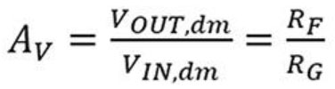

当 β1 等于 β2 时,等式 7 给出了 FDA 的理想闭环增益。
f7.jpg 等式 7

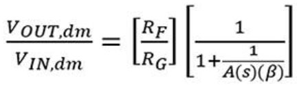

FDA 稳定性方面的考虑与标准运算放大器相同。关键规格是相位裕度。产品数据表会给出特定放大器配置的相位裕度;然而,PC 板布局的寄生效应会大大降低稳定性。在负电压反馈放大器的情况下非常明显:稳定性取决于其回路增益、A(s) × β、符号和幅值。相比之下,FDA 有两个反馈因子。等式 8 和等式 9 的分母中都含回路增益。等式 10 描述了无匹配反馈因子情况下的回路增益(β1 ≠ β2)。
f10.jpg 等式 10
