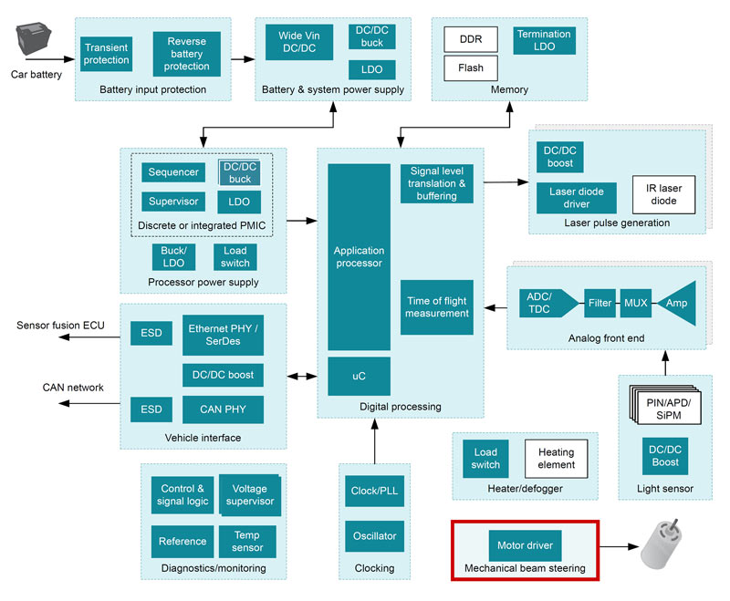

典型的激光雷达模块由光源和传感器组成,可实现120度FOV。遗憾的是120度的视场对于自动驾驶环境来说远远不够。要实现360度全方位FOV,需要用一个由置于旋转平台上的光源和传感器组成的机械扫描激光雷达将汽车周围的信息传给汽车的高级驾驶辅助系统。旋转平台以能让光源和传感器实现360度无缝扫描的速度旋转,准确反馈图像位置。鉴于平台重量比较轻,可以使用约40W的电机。
BLDC电机非常适合这些旋转平台,并且可以使用霍尔效应传感器实现BLDC电机换向。图3显示了机械扫描激光雷达的框图。
图3:机械扫描激光雷达框图

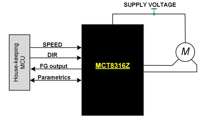

也可以使用集成了控制算法的电机驱动器(如MCT8316Z)来驱动BLDC电机,该电机驱动器集成了传感器梯形控制,无需进行电机控制软件开发。MCT8316Z集成了MOSFET,该MOSFET高侧和低侧相加RDS(on)与DRV8316一样,也是95mΩ。外部搭配内务处理型MCU,可与MCT8316Z进行通信以设置配置参数并提供简单的旋转命令(如速度和方向)。
MCT8316Z具有直流/直流降压转换器,可为电路板上的内务处理型MCU或其他电路提供电流,这种配置有助于为机械扫描激光雷达电机驱动器节省布板空间。DRV8316 和MCT8316Z的工作电压均为4.5V至35V,非常适合汽车的12V电池应用。借助8A峰值电机绕组电流支持,这些驱动器可以在24V电源下实现高达70W的电机功率,足以驱动激光雷达系统的旋转平台。
MCT8316Z提供串行外设接口 (SPI),高度可配置,尽管系统设计人员可能会选择使用硬件接口选项,而非SPI来配置常用设置。可通过SPI读取的内部驱动器寄存器提供详细的故障诊断结果,万一旋转平台中的电机出现问题,该结果可提供诊断帮助。图4显示了MCT8316Z的简化使用示例。
