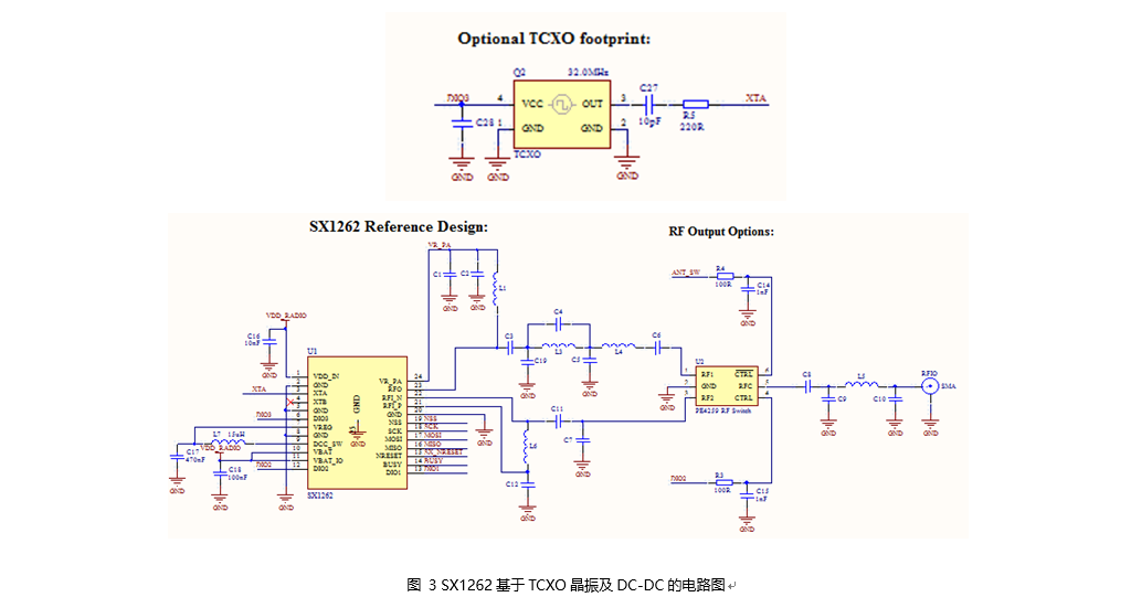

  • 应用电路二
该应用电路的特点:
(1)SX1262芯片采用32MHz TCXO晶振来提供时钟,频率准确度高;
(2)射频电路部分分成发射电路和接收电路,通过射频开关隔开;
(3)L7的连接作用使得SX1262可采取高效率降压DC-DC转换器的配电方式,接收电流更小。
