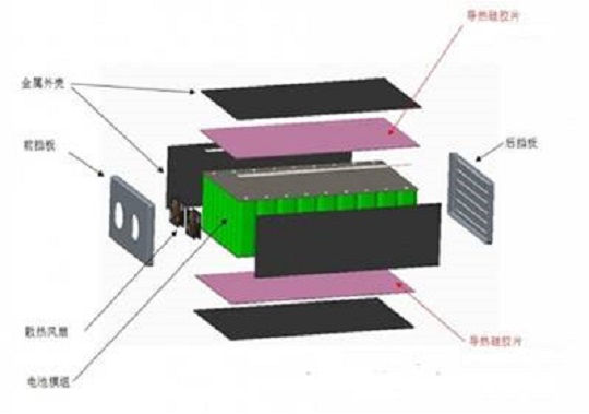

1、在电池包一端加装散热风扇,另一端留出通风孔,使空气在电芯的缝隙间加速流动,带走电芯工作时产生的高热量;
2、在电极端顶部和底部各加上导热硅胶垫片,让顶部、底部不易散发的热量通过TIF导热硅胶片传导到金属外壳上散热,同时硅胶片的高电气绝缘和防刺穿性能对电池组有很好的保护作用。
