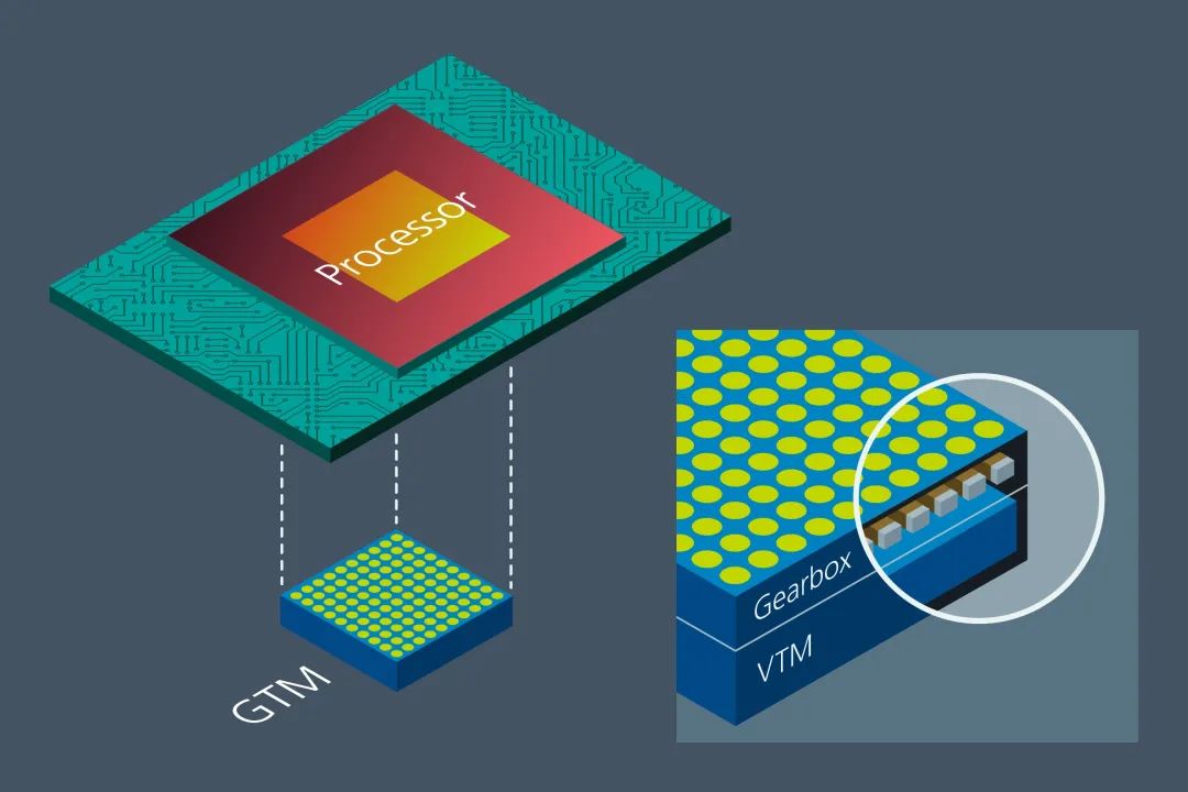

对于大型的,集群处理器阵列采用传统的横向电源传输方式几乎是不可能的。集群处理器电源的最好解决方案是垂直电源传输方案(VPD)。在 VPD 中,电流倍增器直接位于主板另一侧的处理器下方,通过缩短电流通过主板的距离,显著降低了 PDN 损耗。VPD 需要两个关键特性来实现此功能。
图 2:垂直电源传输方案 GTM 搭配电流倍增器置于处理器下方,最大限度地提高电源传输性能。垂直电源传输(VPD)解决方案还为包括更高 I/O 路由、板载内存或更紧密的处理器集群在内的方案设计大大减少了外围器件应用数量。
首先,垂直电源方案(VPD)应该在处理器的正下方区域,那里包含了很多高频电容器,它们是将特高频电流(>10MHz)与系统其余部分解耦所必需的。其次,为了获得最大效率, VPD 解决方案的电流输出位置和样式必须跟处理器上的电流输入位置和样式镜像一致,这样才能够实现真正的大电流“垂直”供电。
