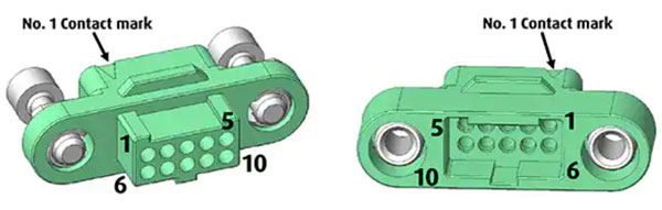

Harwin G125-2241096F1 10 针位插座和 Harwin G125-3241096M2 10 针位面板安装插头是一组配对的 Gecko SL 连接器实例(图 1)。右边的插头外壳在顶部和底部表面都有凹陷并带键。这可以防止不当插座插入,从而导致设备故障。Gecko-SL 连接器有多种带键配置,以防止系统中的多个连接器相互靠近时出现错误的插入。
图 1:Harwin G125-2241096F1 10 针位插座外壳(左)与匹配的 Harwin G125-3241096M2 10 针位面板安装插头外壳(右)。接触面在顶部和底部都带键,而接触标记使连接器更容易配对。(图片来源:Harwin)
Gecko SL 互连系统使用压接触头,并有两个锁定螺丝来固定连接器的位置。这对于遭受振动和高冲击的系统来说,这是一个优势,因为连接器可能会很难被强行拆开。不锈钢螺丝锁定能确保在任何情况下都紧密连接。该连接器系统采用了一种“先接后锁”机制,甚至在两颗螺丝被固定之前就提供了牢固的电气连接。这允许技术人员在维护和测试的情况下临时接合连接器。由于互连系统在水平轴上看起来是对称的,每个连接器的顶面都有一个三角形的接触标记,使技术人员更容易配对。该连接器的额定配接次数为 1000 次,因此适用于存在定期解配检查和维护需要的航空应用。
十个针位中的每一个触头都可处理额定最大 2.8 安培 (A) 电流。如果所有的触头都同时用来承载电流,则每个触头最多可处理 2.0 A 电流。由于有五个电源和五个接地触头,因此该连接器的最大功率传输能力为 10.0 A。
连接后,该连接器系统具有很高的抗滥用能力,可以承受 100 g 6 毫秒 (ms) 冲击,以及 20 g 振动持续 6 小时,因此适用于苛刻的机器人和工业系统。外壳由玻璃填充热塑性塑料制成,可在 -65°C 至 +150°C 的温度范围内工作。因此该连接器适用于可能遭遇极端温度的航空系统,从炎热的沙漠跑道到高空的极致寒冷。对于可能出现高频振动的系统,建议在压接组件上涂抹背底灌封胶,以提供进一步的加固。
