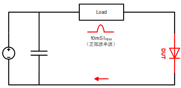

SiC MOSFET的体二极管抗浪涌电流大小与芯片的大小成正比。像派恩杰半导体采用自己搭建的10ms正弦半波浪涌极限测试平台和10us方波半波浪涌极限测试平台对其1200V的SiC MOSFET P3M12080K3进行抽样测试10ms IFSM >120A, 10us IFSM>1100A。
图1 10ms浪涌极限测试平台
