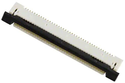

FFC 与 FPC 的结合可以支持设计者对病人监护设备的高密度和高速板对板互连系统的需求。其中一些连接器可用于手动和机器人装配操作,并具有采用自动锁定机制的单步配接功能(图 1)。
图 1:FFC 和 FPC 连接器可用于手动和机器人装配操作,并具有采用自动锁定机制的单步配接功能。(图片来源:Digi-Key Electronics)
FFC 板对板连接器可用于支持最高 40 千兆赫 (GHz) 的数据速率,并可在多个低矮的方向上(包括直角和垂直方向)提供多达 80 个连接,带来了灵活的设计选择。连接间距可以小于一毫米 (mm),以支持窄封装设计。提供零插入力 (ZIF) 和非 ZIF 设计,以满足特定应用的需要。
有些 FFC 的指定温度高达 150 摄氏度 (℃),能够用于各种布线选择,包括通用 FFC 电缆、锁定 FFC 电缆或定制 FFC 电缆。这些连接器通常可以接受标准或屏蔽式 FFC,而且接地终端支持高速协议的需要,如低压差分信号 (LVDS)。为了获得最大的性能,屏蔽电缆应与具有接地端子的连接器一起使用。

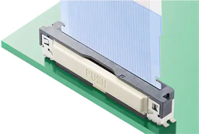

如上所述,FFC 与 FPC 的结合满足了病人监护设备设计者对高密度和高速板对板互连系统的需求,同时支持手动或机器人组装。Molex 的 Easy-On FFC/FPC 连接器系列中的型号 0541324062 就是一个很好的实例。该连接器有 40 个针位,触头表面镀金,间距为 0.50 毫米 (mm)(图 3)。
图 3:Molex 0541324062 型号 Easy-On FFC/FPC 连接器具有 40 个针位,触头表面镀金,间距为 0.50 毫米 (mm)。(图片来源:Molex)
0541324062 型号支持最高 10 Gbits/s 的数据速率。通过主动惯性锁定实现完全电缆插入和安全配接。20 牛顿 (N) 的电缆固位力确保了抗冲击和抗振动。坚固的焊片给印刷电路板带来了固位和应力消除能力。

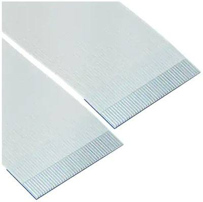

Molex 的 Premo-Flex 0151660431 型号 FFC 跳线间距为 0.50 mm,长度为 102.00 mm(图 4),与 541324062 型号 Easy-On FFC/FPC 连接器一起使用时,可与该连接器的 40 个针位紧密配接。这种板对板的互连系统可以帮助设计者解决空间受限或难以伸手操作的应用中的挑战。
图 4:Molex 的 0151660431 0.50 mm 间距 Premo-Flex FFC 跳线有 40 个针位,长度为 102.00 mm。(图片来源:Molex)
Molex 提供各种电缆长度、电路尺寸、间距和厚度的 Premo-Flex 跳线。这些耐用、超柔软的电缆额定温度为 105°C,弯曲寿命为 900,000 次,而标准跳线为 6,000 次。
请注意,当从 Easy-On FFC/FPC 连接器上连接或断开 FFC 跳线时,必须确保所有的连接都断电,以避免产生火花而损坏触头。另外,在打开或关闭锁紧器时,应在锁紧器的两边同时用力。只对一侧用力可能导致连接器损坏。最后,当把柔性电缆插入连接器时,电缆上不应该有任何拉扯力或张力。否则,锁紧器可能无法正常锁定,电缆可能被损坏,或切断线路。

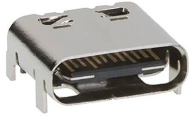

诸如 1054500101 这样的 Molex USB Type-C 系列连接器可以支持无故障病人监护数据传输和高信号完整性,同时可向设备提供电源(图 5)。Molex 在其 USB Type-C 连接器中使用了三种嵌件成型工艺,将配接舌片制成单一部件,并最大限度地减少了进水。通过额外的三种嵌件成型工艺,将端子拉出或弯曲的风险降至最低,从而实现更高的机械耐久性和电气可靠性。这些连接器提供了一个耐用的解决方案,额定插拨次达到 10,000 次,可承受不当插入尝试和其他滥用。
图 5:像 1054500101 这样的 USB Type-C 连接器可以支持无故障数据传输,并为医疗监护设备提供电源。(图片来源:Molex)
这些高性能的连接器具有以下特性:
· 高达 40 Gbit/s 的数据速率,支持高速网络应用
· 支持 4K分辨率高质量显示器
· 提供 EMI/RFI 保护的屏蔽
· 通过在壳体和外壳之间使用胶布插头,防止在配接过程中出现电短路。
· 稳定的电气性能,支持更高的电流容量和最小的温度上升
增加了 USB Type-C 连接器的功率容量,实现了较小的引脚间距,这意味着设计者需要注意热失控时的潜在安全和火灾危险。正常情况下,USB PD 电源规则确保了安全运行。然而,连接器或电缆的损坏会导致出现非安全操作。过流和超温保护装置通常包括在 USB Type-C 连接器和电缆的设计中,以减少热失控的可能性。
USB Type-C 电缆中的超高速传输差分对具有 90 欧姆 (Ω) 的差分阻抗。使用备用模式的设计也必须能够处理 90 Ω。
