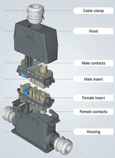

与这些电缆密封套(环绕电缆)相反,连接器用于端接电缆——通常可以更方便地断开和重新连接电缆,以及连接多个组件和电缆。一般情况下,这种连接器的重型版本包括一项或多项加固功能。
重型电缆连接器可以采用通用电缆密封套、电缆夹或密封和防扭器件来提供电缆入口保护。无论机械形式如何,这些器件都能固定电缆并防止其从端子上被拉出。电缆入口保护也能像独立的电缆密封套那样防止电缆受到磨损。请注意,片状插件(有多个触指的接头)在中等加固型连接器上很常见,尽管插件需要定期重新拧紧来保证入口保护。对于重型应用来说,密封套可以提供连续密封并夹持电缆,是一种更可靠的常见选择。
一些重型电缆连接器上的保护罩会包围插头的导电体,同时提供绝缘和侵入保护——还有一些锁定或闩锁的套管或杠杆,以保持连接器的两个部分组合在一起。
在许多重型电缆连接器上,公插件包括公插针以及导电线芯与插针接触部分的螺钉或压接端子。在此类连接器中,母头插件包括互补式插口以及导电线芯与插口接触部分的插座或压接端子。
重型电缆连接器的坚固外壳可能是其最显眼的特征——通常包括绝缘和侵入保护功能。其配件可能包括额外的保护罩和针脚代码指南。
图 1:Han® 系列连接器具有多个互补性功能,可以适应相当残酷的环境条件。(图片来源: Harting)

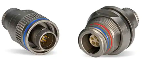

用于数据和传感器信号电缆的加固型电缆连接器会略有不同。在这里,M 系列连接器遥遥领先。该系列连接器坚固耐用,可用于电力传输和包括基于以太网的连接在内的各种数据连接。加固型 M 系列连接器在涉及 PROFINET、现场总线和工业以太网的工业网络应用中最为常见,用于连接传感器、交换机和 PLC
正如 Digi-Key 以前的文章所述,M 系列连接器由圆形公头和母头连接器组成,采用标准的公制螺纹套管,包裹并保护内部引脚和插座。标准尺寸包括 5 mm M5、8 mm M8、12 mm M12、16 mm M16 和 23 mm M23 连接器。螺纹套管使得连接非常牢固、可靠,不容易被拉开,并且保证了非常可靠的电气连接,最大限度地减少了信号的不连续性。该套管还使得 M 系列连接器实现了高水平侵入保护,在许多情况下,甚至可以在遭受冲刷和腐蚀的环境中使用。最常见的尺寸是 M8 和 M12 连接器,提供 2、3、4、5、8 或 12 针版本。通常,3 或 4 针 M 系列连接器用于传感器和电源;4 或 8 针 M 系列连接器用于以太网和 PROFINET 设备;4 或 5 针 M 系列连接器用于现场总线、CAN 总线和 DeviceNet 自动化设备。
图 3:M 系列连接器由高强度铝制成,采用棘轮螺丝,可以单手速安全地连接电缆。(图片来源:LEMO)

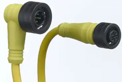

不过,有一点需要注意。虽然标准的 M 系列连接器是工业连接器的合适选择,但要实现可靠的连接和规定的侵入保护等级,取决于技术人员是否正确地拧紧了连接器的螺纹。一些连接器供应商甚至推出可以自动锁定的推入式连接器来解决这一潜在的故障点。其中最成熟的产品也许是 Molex Brad 系列连接器,该产品可以直接替代标准 M12 连接器。这种连接器产品取消了螺纹套管,取而代之的是可靠的按压锁定机构...因此,只需将连接器的两个部分按压在一起,就能确保完美的锁定和可靠的连接,彻底消除了无信号或信号断续的风险。这些连接器有各种配置,包括具有 IP65 防护等级的推入式和拔出式连接器。
图 4:Ultra-Lock 连接器是一种带有 O 圈的推入锁定式选择,可实现万无一失的连接和 IP69K 侵入保护性能。(图片来源:MOLEX)

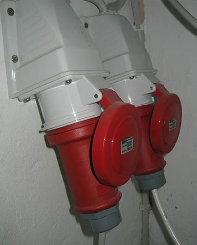

国际电工委员会 (IEC) 为民用、商用和工业应用中的电源连接器定义了各种标准。例如,IEC 60320 标准涵盖了电压电流分别高达 250V 和 16A 的非锁定式连接器。这类连接器包括大型非加固 C13/C14 连接器以及工业应用中电子设备上常见的较大型 C19/C20 耦合器——包括计算机电源和服务器外壳。这类耦合器通常被认为是非重型连接器。
相比之下,IEC 60309 锁定式连接器已经过加固——可用于传输电压和电流分别高达 1000V 和 800A 的工业电缆。所有 IEC 60309 锁定连接器都具有一定程度的入侵保护能力,标准配置可证明具有 IP44 防溅,IP67 防水或 IP66/67 防喷射、防水保护能力。
该标准还允许采用互锁插座:只有在与插头相配的情况下才允许连接器通电...且在切断电源前,无法拔出插头。以下颜色编码表示连接器的允许电压和频率范围。
· 黄色表示 IEC 60309 电源连接器适用于在 50 Hz 或 60 Hz 下传输 100 V 至 130 V 电压。
· 蓝色表示 IEC 60309 电源连接器适用于在 50 Hz 或 60 Hz 下承载 200 V 至 250 V 电压。
· 红色表示 IEC 60309 电源连接器适用于在 50 Hz 或 60 Hz 条件下传输 380 V 至 480 V 电压...通常是三相配置。
图 5:这种采用红色编码的重型连接器满足 IEC 60309 标准要求,提供 380 V 至 480 V 电压。(图片来源:Wikimedia Commons)
