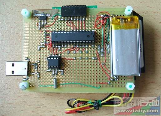

全部元器件安装在一块70mm×90mm的小万用板上,正面、背面外形见图1、图2。正面左边那个黑色小乌龟壳就是温湿度探头。
图2 电路板背面元器件分布和连线 

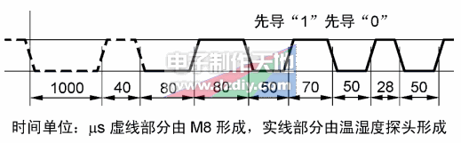

图4 AM2301的读写时序脉冲示意图 
TRH是数字式温湿度传感器 AM2301。它内部有经过校准的电容式湿度传感器和负温度系数热敏电阻(NTC),以及8位单片机。可测量温度范围是-40~+80℃,精度最大±1℃,湿度范围是0%~100%,常温时精度±3%,分辨率都是0.1。温度信号、湿度信号最后都转换为一个40位的二进数串行输出。其中的高16位是湿度,中16位是温度,低8位是校验和,当高16位加中16位等于低8位时,说明测量结果正确,可以采信。它使用单线总线结构,接线很简单,一共就3根线:图3中的R表示红线,接电源(3.3~5.5VΩ),Y表示黄线,是信号线,按照要求需要外接5kΩ上拉电阻R2,接M8的PC5引脚。B表示黑线,接地。

这个温湿度计电路简单,所需元件不多。除了温湿度传感器和充电模块比较特殊以外,其他都是普通元件。几个电阻和退耦电容都是用的贴片元件,尺寸是 0805,和洞洞板可以很好地配合。当然也可用普通的引线电阻、电容。集成电路使用双列直插插座反装,这样就有效利用了正面液晶屏占用的面积。具体做法和小小日历钟一样。
温湿度传感器和充电模块我都是从淘宝网上买的,搜一下“DHT21”和“TP4054”就可以找到大把,价格不高。温湿度探头的敏感元件都是装在通风透气的乌龟壳内,胶死了打不开,也就不要试图暴力拆解了,以免污染了敏感元件影响性能。
反面焊装IC插座的办法是先把引脚向外折平(这样子它更像小蜈蚣了),然后把引脚尖端稍向下弯,在洞洞板反面定位后,用尖头镊子把引脚尖端逐一捅进焊盘洞洞里,外接引线也插入相应洞洞里,一并焊接。
要注意两个锂电池最后安装,安装前必须先检查已经装好其他元器件和接线的电路板,确认VCC和地端没有短路故障。在焊接前电池先不开封,避免不小心正负极短路,以至于“出师未捷身先死”。带引脚的纽扣电池焊好即固定了,充电电池则用较厚的双面胶粘接在电路板反面固定。完工后四角一定要装上垫柱,避免电路板直接与平面接触。

M8的PC5空闲时一直为高,数据线处于释放状态。要启动测量,M8就在PC5输出低,使数据线拉低1ms以上(程序中用的10ms),把PC5转为输入状态,外部上拉电阻R2立即使数据线升高。在40μs以内探头发出响应:把数据线拉低80μs。M8读到这个低电平,知道探头回话了,接着探头也释放数据线80μs,M8就明白随后就是数据了。数据总是以50μs低电平先导,随后并不是以电平高低表示1、0,而是以高电平脉冲宽度表示1、0:70μs表示 1,26~28μs表示0。为了识别1和0,M8可在读先导低电平完成后,延时35μs再次读数据线,如果为高,就是1,如果为低,就是0。探头连续送出 40个低-高脉冲后,再次拉低数据线50μs,结束数据送出。脉冲示意图如图4。
实际使用时还要注意,测量应进行两次:第一次测量后,过2s再测一次,这次M8读出的数据是两秒前的测试数据。如果连续测量,间隔2s最好,无论如何不得小于1s。实际上气温和湿度一般也不会变化那么快。现在做的是每分钟测两次:在0s和2s各测一次,2s读出0s的数据,0s读的是上一分钟的数据,就丢弃了。

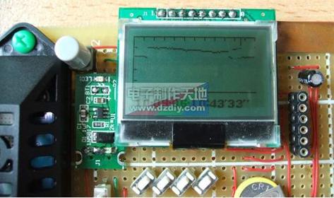

编程之三:怎样画出记录曲线
要画出一段时间的记录曲线,也就是在液晶上面按照这也就是在液晶上面按照这段时间顺序记录的数值画出对应的点。
在这块图形液晶画点的基本方法前次已经介绍过,就是先设置列坐标x和页坐标y,再写数据,用LCDSetxy(unsigned x,unsigned y)和LCDWriData(unsigned data)两个函数就可以在x列y页点亮任意8个点。但是如果直接用页坐标来画出通常用垂直坐标(行坐标)表示的点则非常不便。
图5 12小时内的温度变化记录曲线 
要按照列坐标x和行坐标h(h从0到63共计64行)来画一个点,而这正是画记录曲线的基础,我们可以变换一下,先用h/8算出h所在的页,例如h为45,那么它就在45/8即5页。而余数h%8就是h在该页的第几位(现在是第5位),让一个数unsigned char tmp=0x01;那把它左移5位得到的数值0x20就是用列坐标和页坐标画点时需要给液晶输入的数值。这些数值对于每次仅仅1个点,从低位到高位只能对应于0x01、0x02、0x04、0x08、0x10、0x20、0x40、0x80这8个数中的一个。这样我们可以捏造一个函数 LCDPutDot(unsigned char x,unsigned h);来在x列,h行画出一个点了,具体代码见后文。形式上用行列坐标参数,实质上还是页列坐标参数,但却方便多了。现在再回到怎样画湿度记录曲线。由于液晶像素的限制,水平只能取128点以下。那么如果每6分钟记录一次,12小时就记录120次,把这120次的湿度数值和液晶的垂直方向点位置(与行坐标成比例)对应起来画一系列点,不就是记录曲线吗?当然垂直方向只有64点,那么我们就取51点,0到50表示0到100。还要提醒的是,液晶的垂直方向,0点在最上面,这和通常的习惯相反。那也没关系,就把(100-h)/2作为垂直坐标就对了,为简单计,可略去小数。

在S4的按键功能触发时就按照湿度记录数组的数值逐一绘点,形成曲线。其中还包括水平和垂直标尺的绘制和当前记录位置指针的绘制。
调试
调试过程和小小日历钟类似,就不重复了。只要元件正常,接线正确,加电后把程序注入M8立刻就可以运行。绘制曲线则要等到1小时以后才画出一小段。经过 12小时曲线完成,你就可以知道过去12小时的湿度变化趋势了。按照我这里来看(番禺郊区),湿度波动还是蛮大的,晴热时可以低到40%,一下暴雨会升高到80%以上。
