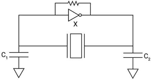

Pierce 振荡器的配置常见于低功耗无线 SoC 中(图 1)。Pierce 振荡器基于晶体 (X) 和负载电容(C1 和 C2)构建,由一个使用内部反馈电阻的反相放大器包围。在合适的条件下,当放大器的输出被反馈到输入端时,会产生负电阻并发生振荡。
图 1:围绕晶体 (X) 和负载电容 C1 和 C2 构建的基本 Pierce 振荡器配置。(图片来源:Abracon)

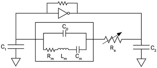

为了测量振荡器的 OA,可在电路中添加可变电阻 Ra(图 2)。增加 Ra 值,直到振荡器无法启动。这就是用来确定 OA 值的方法,如下所示:
f1.jpg   等式 1
其中:
Rn 是负电阻
Re 是等效串联电阻 (ESR)。
f2.jpg    等式 2
f3.jpg    等式 3
其中,负载电容 CL 的计算方法如下:
f4.jpg    等式 4
其中 Cs 是电路的可变电容器,电容值通常在 3.0 至 5.0 pF 之间。
图 2:显示了扩展晶体模型(中间方框)和用于测量振荡裕度的可调电阻器 (Ra)。(图片来源:Abracon)
OA 取决于 ESR (Re),而 ESR 则取决于石英晶体参数 Rm 和负载电容 CL。对于低功耗振荡器,如低功耗无线设备中使用的振荡器,Rm 和 CL 对 OA 的影响会增大。测量 OA 比较耗时,可能会延长开发过程。因此,该项工作可能被忽视,从而导致系统或设备投入生产时出现性能问题。
此外,通过设置高 OA 来确保振荡器可靠运行,会导致其他问题。例如,OA 越高振荡器电路性能越高,但可能会忽略由于晶体造成的功率损失。这种损耗可能是一个重要因素。再来看图 2,晶体运动电阻 Rm 在电流周期性流经电阻时造成功率耗散。当 CL 较大时,会增加电流和损耗。因此,设计者需要在晶体的功率损耗和合理的 OA 值之间取得平衡。

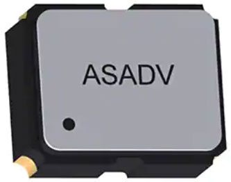

使用 Abracon 的 ASADV、ASDDV 和 ASEDV SPXO,有利于设计偏置电压在 1.60 至3.60 V 之间变化的系统(图 3)。SPXO 系列涵盖不同的频率范围;ASADV 器件的频率为 1.25 MHz 至 100 MHz,ASDDV 和 ASEDV 器件的频率为 1MHz 至 160MHz。该系列均符合 RoHS/RoHS II 标准,采用密封式陶瓷表面贴装器件 (SMD) 封装。在 -40°C 至 +85°C 的工作温度范围内,该系列频率稳定性为 ±25ppm。
图 3:ASADV(如图所示)、ASDDV 和 ASEDV SPXO 采用密封式陶瓷封装,工作温度范围为 -40℃ 至 +85℃。(图片来源:Abracon)
ASADV 的尺寸为 2.0 x 1.6 x 0.8 mm,ASDDV 的尺寸为 2.5 x 2.0 x 0.95 mm,ASEDV 尺寸为 3.2 x 2.5 x 1.2 mm。这三个系列可在各种常见的工作温度范围内工作,提供多种稳定性选择以及兼容 CMOS/HCMOS/LVCMOS 的输出格式。

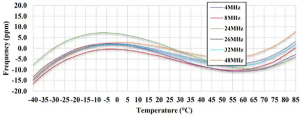

重要的是,ASADV、ASDVD 和 ASEDV 系列针对低电流运行进行了优化(图 4)。输出启用/禁用功能在禁用时电流降低至只有 10 μA。这些器件的最大启动时间为 10 ms。
图 4:ASEDV 的电流消耗与电源电压的关系,这是该 SPXO 家族器件的典型性能(在 25℃±3℃ 下测量)。(图片来源:Abracon)
所有三个系列的 SPXO 都具有特别低的电流消耗。对于 ASADV,在 25°C 温度下对 15 pF 负载进行测量时,最大电流范围为从 1.25 MHz 和 1.8 V 电源电压下的 1.0 mA,到 81 MHz 和 3.3 V 电源电压下的 14.5 mA。对于 ASDDV 和 ASEDV,最大电流范围为从 1 MHz 和 1.8 V 电源电压下的 1.0 mA,到 157 MHz 和 3.3 V 电源电压下的 19 mA。
